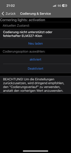

Dann kann es nur am ELM liegen, musst mal gucken ob dein ELM in der Appliste steht, sonst geht es nicht.
Ich bestell mir einfach das erste genannte ELM. Explizit ist mein ELM nicht aufgeführt. Ist allerdings auch keine Gurkenqualität. Ich brauche das für Bimmercode (Mini/BMW) und für mein BMW Motorrad.
Die sind sehr zickig mit den Verbindungen.
Ist nur komisch, dass ich den Scheibenwischer ändern kann.
Wer weiß, jedes Fahrzeug hat eben seine Eigenheiten :)

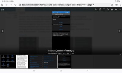

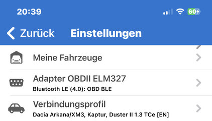

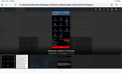

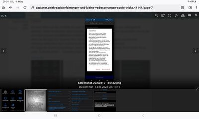

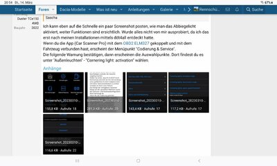

@Ogwad Hab mir die App geladen, welches Verbindungsprofil hast du ausgewählt?
Habe soeben erfolgreich Uhr, Abbiegelicht & Temperatur frei geschaltet.
Ich hatte mir den bestellt: OBD2 Bluetooth 4.0 Adapter für iPhone IOS und Android, OBD2 Diagnosegerät Scanner, Mini KFZ OBD Pro, OBD II Diagnosewerkzeuge Auto Code Reader https://amzn.eu/d/byLlT0l

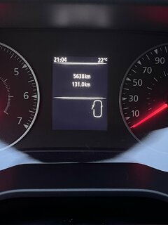

Die Temperatur und Uhr wird angezeigt, dank des Bildes mit den Einstellungen- yes!

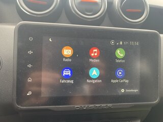

Noch eine weitere Frage. Wird bei Fahrzeugen mit Media Nav, die Uhr und Temperatur dort dann auch weiterhin mit angezeigt? Gibt es schon Erfahrungswerte, ob dies beim Jogger auch funktioniert? Danke.
LG Martini
Ja, wird weiterhin angezeigt, zumindest bis sich Handy &
Auto gekoppelt haben.
Dann ja nicht mehr. Deswegen war auch mein Wunsch nach der Anzeige im Display.
