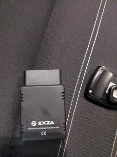

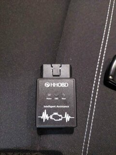

Okay weil über die Carly App geht das codieren nicht... Hätte gehofft das der Adapter mit der hier genannten App funktioniert
Einfach mal testen, du kannst ja die App kostenlos laden und bis zu 3 Codierungen machen. Uhr und Temperatur im Tacho gingen ohne Probleme, beim Kurvenlicht kam bei mir die Meldung „Codierung nicht unterstützt oder fehlerhafter ELM327-Klon“
Mein Adapter ist jetzt ca 8-9 Jahre alt. Mit einem neueren kann das schon wieder anders sein

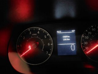

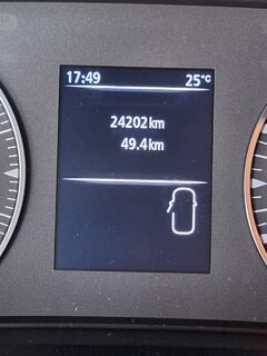

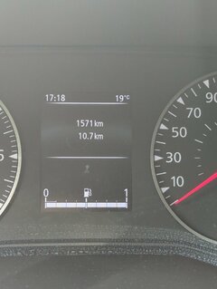

So ich hab auch mal ein versuch gestartet, hab mal den Car Scanner auf mein Samsung Handy geladen, einen Dongel hatte ich noch von meinem Seat, Verbindung ging sofort, nur mein Duster Lpg wurde nicht aufgelistet, habe dann den ersten Phase 2 Duster genommen und die Temperatur und die Uhrzeit funktionieren, bin aber noch nicht gefahren, muss dann mal schaue ob es auch so bleibt.
Ich bin Happy
Fahre auch die LPG Version vom Duster. Habe den normalen Duster PH II, Benzin genommen. Bin heute gefahren. Bleibt alles und funktioniert.

Hallo Zusammen, ich habe das erst diese Woche einfach selber gemacht.
Ihr braucht nur einen OBD II Adapter, ich habe diesen hier genommen:
Amazon.de
Und dazu benötigt Ihr die App Car Scanner Pro (Pro ist wichtig, da ihr sonst nichts ändern könnt), diese kostet einmalig zwischen 4,79 Euro und 4,99 Euro. Wenn Ihr dann die App mit dem OBD II Adapter per Bluetooth verbunden habt, könnt Ihr verschiedene Dinge in der App ändern, wie z.B. Uhr und Temperatur im BC, Kurvenlicht und eventuell auch die "Follow me" oder "Coming Home" Funktion (geht aber leider nicht immer, bei mir ging es nicht)
@Alex1966,
danke für deinen Beitrag (#12) ich habe den Adapter gekauft und die App (pro) geladen und es hat alles einwandfrei funktioniert (Uhr und Temperatur), weitere Einstellungen versuche ich noch.
Allen allzeit gute fahrt
Gruß jogo
