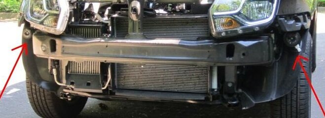

Also,ich habe gestern mit dem Haupthändler gesprochen und er sagt das die Hupe unter hinter dem stoßfänger vorne sitzt und man sie erst sehen kann wenn der stoßfänger abgenommen wird.Ich habe am 07.09.21 einen Termin und sie werden dann gucken was da los ist.
Wenn das so ist und wegen dem Facelifting abgeändert wurde, ist das aber nicht unbedingt eine Verbesserung.

Sag ich doch das sie da sind! Hab übrigens das Foto gefunden!
War im anderen Forum:)
Wie man sieht, sind die mit montierter Schürze nicht zu sehen! Warum Installiert man die an einer solch schlechten Stelle, sowohl Akkustich, wie auch Montage und Kontrolle ;)...
