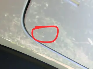

3. habe einen lackpickel am Tankdeckel, händler sagt das ist ein Lufteinschluss beim lackieren und kann ned rosten weil plastik, bitte um eure Meinungen (Bild im Anhang)

Zu 3: Sollte auch nicht sein, jedoch eigentlich unwichtig, kommt darauf an ob es dich stört oder nicht. Wenn ja Händler, der soll das beheben.

händler, und was sagt ihr zu dem lackfehler?
Den Lackfehler muss er reparieren. Ich hatte bei meinem vorherigen Duster auch Lackfehler an der Heckklappe. War kein Problem. Händler baute mir sogar eine neue Heckklappe ein, alles auf Garantie. Brauchte nicht mal dazu drängen, hat er von sich aus gemacht.

dass sieht der händler anders

Punkt 3: Habe einen weiteren solchen Lackfehler (nur kleiner) auf der Motorhaube entdeckt, extrem genervt und bereit Rechtliche schritte einzuleiten bin ich zum ÖAMTC (ADAC in Österreich und bat um eine ''Überprüfung" und ein mögliches Gutachten, ende der geschichte, selbe aussage wie der Händler: Sind normale Lackfehler die halt passieren können, wurde auch mit dem Lackdickmessgerät das ganze auto abgegangen und kontrolliert, ingesamt ist der Wagen sogar sehr gut lackiert (alles innerhalb von 7 mü
Ist zwar ärgerlich aber naja, danke an alle für die Hilfestellung
