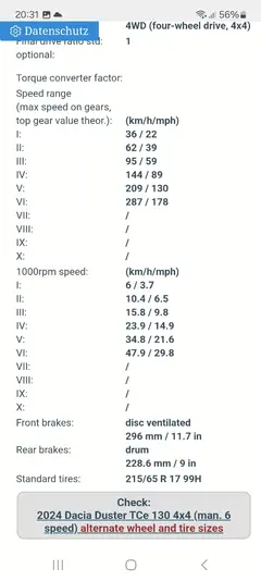

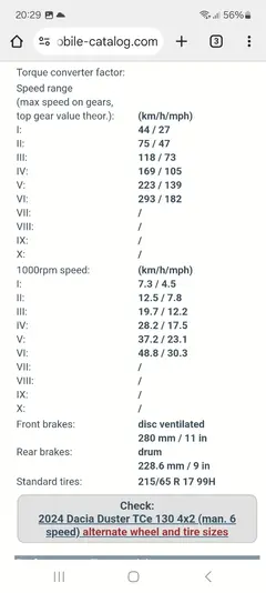

Ich habe im Netz diese Daten gefunden, steht zwar nicht die genaue Achsübersetzung dabei aber die maximale Geschwindigkeit der einzelnen Gänge vom Duster 3 Tce 4x4 im Vergleich zum 2x4.
Der 2x4 ist vor allem in den unteren Gängen deutlich länger übersetzt.
