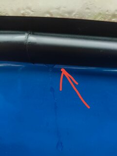

Also neues Update heute regnet das extrem! Es ist auch schon ordentlich Spaß ins Wasser gelaufen und ich habe mich ins Auto gesetzt und kontrollieren.
Der Druck lässt sich nicht schlecht da bzw weicher einstellen ebenso nicht wie fest ob die Schrauben eben gelöst.
Als ich ans Auto gekommen bin habe ich gesehen dass ordentlich was rein gelaufen trotz dass etwas zwischen Fenster und Scheibe war ( Kabelbinder als Ablauf) stattdessen hat es sich zwischen Karosse und Dichtung vorbei gedrückt.
Ich habe die Dichtung entfernt und musste feststellen dass die ganze rechte Seite wo der meiste Druck ist zwischen Karosse und Dichtung nass war.
Um eine schnelle Lösung herbeizurufen habe ich die Dichtung ausgezogen wie auf dem Bild zu sehen ist damit das Wasser zwischen Karosse und Dichtung auch abläuft.
So läuft jetzt nichts mehr ins Auto :/
Ich habe mir die normale Dichtung genauer angeguckt diese Zapfen wo innen abstehen die die Karosse zusätzlich abdichten soll hat die original Dichtung überhaupt nicht!
Ich habe bei einer weiteren Dacia Werkstatt angerufen die meinten ich könnte mein Auto vorbeibringen aber sie hätten sowas noch nicht erlebt. Ich würde mir ganz gerne das Geld sparen da es wahrscheinlich ohne Erfahrung nichts bringt :/
Ich hätte jetzt eigentlich nur noch zwei Optionen original Dichtung zwischen Karosse und Dichtung mit hitzebeständigen Silikon abdichten.
Oder mir eine etwas breitere Dichtung mit diesen zusätzliche Dichtungen kaufen.

...ich behaupte jetzt ungesehen immer noch: Da unten läuft es zwar raus, rein läuft es aber weiter oben.
Ja, oben rein unten raus. Oh, sichtbar nach den Fotos läuft ja das Wasser unter der Dichtung raus. Zwischen Karosserie und Dichtung. Also ganz anders als bisher beschrieben . So will ich nicht weiter helfen, viel Spaß
nein .ich habe alles versucht :/
Mein Gott was iss denn da so schwer :-(
Weiter oben wurde beschrieben das die Kannte da wo die Dichtung aufgestopft wird weiter nach außen zu börteln/klopfen/schlagen/tüdeln ist.
Dann baut sich auch zwischen Dichtung und Fenster mehr Pressdruck auf.
