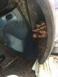

Der Dachablauf geht durch den vorderen Kotflügel, richtig ?
Bei meinem Lodgy war der sehr verstopft (siehe Bild)
Schon ein blödes Patent ...
Ja genau.
Bei meinem letzten Dacia hatte ich die untere Kunststoff Niete durch Blechklammer und Schraube ersetzt.
So konnte ich einmal im Jahr leicht rankommen und den Bereich hinter dem Kotflügel säubern. ;)
