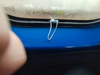

Ps. würde es helfen wenn ich eine dickere universaldichtung kaufen würde wie auf dem Bild?

Ich habe in meiner Karriere bei Renault schon zig Aufstellfenster abgedichtet.
Es geht nur mit einer echten Fehleranalyse.
Wenn die Dichtung in bestimmten Bereichen nicht richtig anzuliegen scheint, kannst Du das prüfen in dem Du da einen Wollfaden einklemmst sanft dran ziehst und schaust wie leicht er wieder rausflutscht.
Danach: Fenster ausbauen und sichern, Gummi in dem Bereich runter und die Kante, wo das Gummi drauf sitzt mit einem Kanthölzchen und sanften Hammerschlägen ein bis zwei Millimeter nach aussen dengeln. Nur in dem Bereich, wo es leicht ging.
Fenster wieder dran. Gleiche Probe noch einmal und es sollte sich eine Besserung zeigen.

Danke ich teste mal mit dem Faden.
