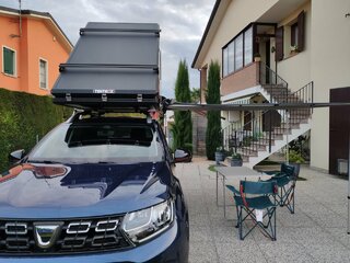

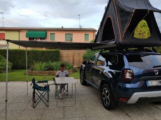

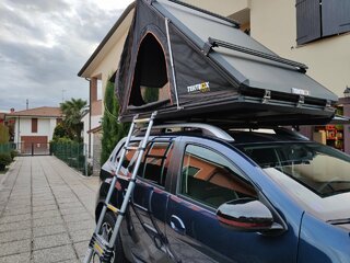

Questa è la scelta per mia la Duster 1.5 dci 4x4: Tenda box mod. Cargo, barre porta tutto sopra la tenda (max 60 kg) spessore della tenda da chiusa e di soli 17 cm. La struttura è in alluminio a nido d'ape, all'interno materasso in lattice. Tre possibilità di accesso, con scala telescopica, la posteriore coperta.
Contenitori interni per oggetti vari piu 'uno esterno per le scarpe.
Modificata con: Pannello fotovoltaico 100 watt. tra le due barre porta tutto, prese 12 volt all'interno per caricare
apparecchi elettrici. Ho anche il tendalino, in alluminio richiudibile a lato della tenda. Ho modificato il baule della Duster: serbatoio da 40 litri di acqua con pompa, caldaia a gas per acqua calda, batteria servizi al litio ricaricabile dal pannello solare e presa accendisigari. Cassettiera per cucina a gas e guardaroba vestiario ecc. ecc .. Speriamo presto arrivi la primavera !!!!!!!!!!!!

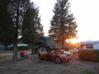

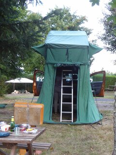

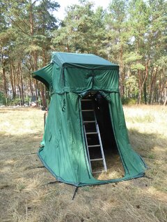

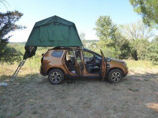

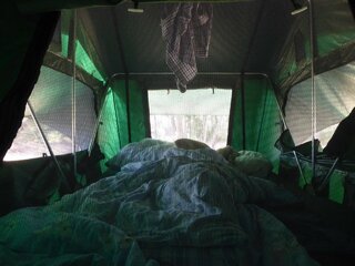

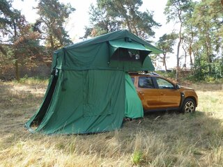

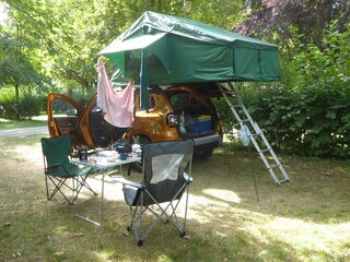

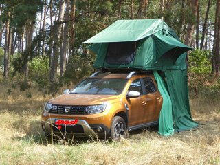

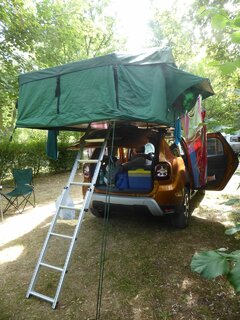

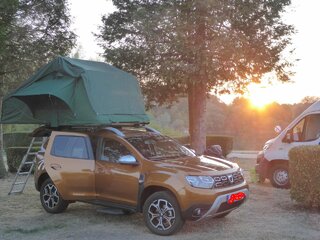

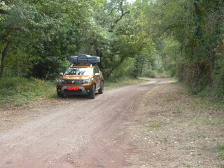

Hier mal ein paar Bilder von meinem Dachzelturlaub 2018. Ich fand es dann doch etwas umständlich was das auf- und abbauen angeht und war froh das Teil anch dem Urlaub weiterverkaufen zu können. Vielleicht sind andere Modelle praktischer. Hier noch meine "ebay-Rezension" über das Teil:
Das Produkt ist vom verwendeten Material her gesehen durchaus akzeptabel. Auch die eingebaute Matraze macht einen guten Eindruck. Positiv: Es gibt keine unangenehmen Plastikgerüche. Eine vernünftige Aufbauanleitung sucht man allerdings vergebens. Für das Vorzelt war garnichts vorhanden. Es hapert auch an vielen kleinen Details.
So gibt es scharfe Metallkanten die am Zeltstoff scheuern und nicht auf eine lange Lebensdauer schliessen lassen. Die Spannstäbe für die Fenster welche in den Unterbaurahmen eingeklemmt werden sind anfangs sehr schwergängig aber nach mehrmaligem Aufbau leiern sie aus.
Die Befestigung auf dem Dach mit Hilfe von Trägersystemen erscheint angesichts des Gewichtes unterdimensioniert. Einer Zertifizierung vom TÜV oder GS sucht man vergebens und wird so wohl auch niemals vergeben werden. Weiterhin ist der Abstand der Befestigungsschienen nur auf eine einzige Breite festgelegt (80cm) und kann daher mit vielen Trägersystemen in Konflikt kommen. Zur Befestigung werden darüber hinaus Sicherungsmuttern verwendet die nach jeder Montage zu ersetzen sind. Beim ersten Abbau sind zwei Schrauben gerissen da sie sich nicht mehr ordnungsgemäß lösen ließen.
Die Leiterbefestigung am Unterbaurahmen ist m.E. nach sehr unterdimensioniert.
Alles in allem hätte ich angesichts des Preises ein besseres Produkt erwartet; insbesondere betreffend Langlebigkeit, Konzeption und Dokumentation.

Hey, danke für die Bilder. Das mit dem umständlichen Aufbauen wollten wir umgehen, deshalb haben wir ein Hartschalen-Dachzelt ohne Anbauzelt. Nur bei längerem Stehen und schlechtem Wetter bauen wir ein Heckzelt auf, das auch separat stehen kann. So können wir die Datsche trotzdem für Tagestouren bewegen. Die Farbe deines Dachzeltes finde ich klasse. Die hätten wir nur mit Aufpreis bekommen.

@hucky_68: Danke für die Fotos und deinen Erfahrungsbericht.
