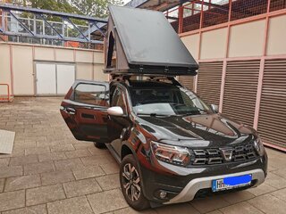

Ui, welches iKamper ist das? Das kleine oder das große? Das passt ja wie A... auf Eimer aufs Dach - bei den meisten stört mich, dass die vorne sehr weit überstehen, während hinten an der Kofferraumklappe noch sehr viel frei ist. Das hier sieht klasse aus auf deinem Profilbild! Was ich nicht genau erkennen kann: Hast du das an der modularen Dachreling angebracht?

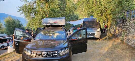

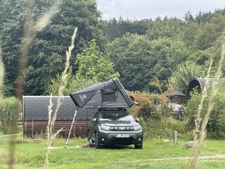

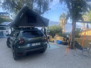

Das ist das Skycamp Mini. Das Zelt habe ich auf dem Dach so positioniert, dass die Gewichtsverteilung auch beim Offroadfahren genau mittig liegt, auch wenn der Wagen vollgepackt ist.

Vielleicht sieht man hier die Modulare Reling besser

Ja, und das macht es so schön niedrig. Herrlich! Hattest du auch mal nach anderen Dachzelten von ikamper geschaut? Zum Beispiel nach dem skycamp 2 oder 3 in groß? Oder nach dem BDV Duo? Wobei ich denke, dass Letzteres deutlich zu groß für das Dach sein dürfte. Und kann es sein, dass du die Radmuttern ausgetauscht hast gegen schwarze? Hach, Fragen über Fragen, sorry.

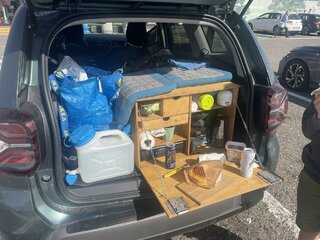

Ich habe mein bald kommendes Auto bisher zwar nur ganz kurz gesehen, aber die Radmuttern auf den schwarzen Felgen wirkten silberfarben. Und hast du irgendwo einen Tröööt über die Campingkiste und deren Befestigung?

Ich bin seit über 8 Jahren mit meinem Sohn mit Dachzelt auf Reisen. Das Skykamp Mini ist bereits unser drittes Dachzelt, das schon auf dem Vorgängerfahrzeug war. Los ging es mit einem alten gebrauchten Beduin Dachzelt, dann kam ein Nakatenenga Rooflodge und vor knapp 1,5 Jahren das iKamper. Das bleibt jetzt mangels Garage das ganze Jahr über drauf und ist auch auf der Autobahn nicht mehr zu merken, bis auf ein paar Windgeräusche ab 130km/h. Ausserdem sind jetzt wieder Parkhäuser bis 2,10m möglich. Die Küchenkiste ist ein Bausatz von Willi Wood. Eventuell mache ich mal einen extra Strang über unsere Dachzeltreisen auf. Die Bilder sind von der ersten Duster Reise nach Elba im Oktober.
