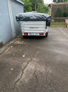

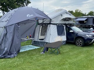

Haben auch das Campwerk Adventure 140 ist ein Top Zelt aber wir geben es wieder ab da wir uns ein Campwerk Economy Faltcaravan zugelegt haben.

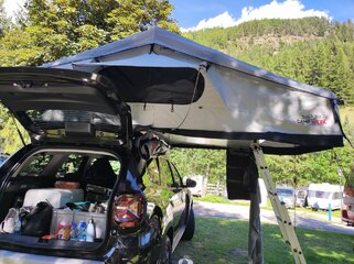

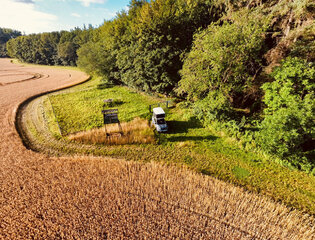

Moin Joe_User,
ich habe bis jetzt sicher schon 20 verschiedene Unterkünfte mit dem Dachzelt angesteuert und bis jetzt gab´s
keinerlei Einschränkungen deswegen. Auf Campingplätzen buchst du einen normalen Stellplatz neben WoMos und Anhängern. Tatsächlich ist man aber auch noch flexibler als mit einem WoMo, da man Wiesen- & Waldunterkünfte befahren darf, wo der Eigentümer keinen klassischen Campingwagen haben möchte. Ich hatte auch ein Gelände, wo der Betreiber nur 4WD zugelassen hat. Mein Dachzelt ist jetzt abgebaut und im Keller eingemottet. Ich freue mich schon auf die nächste Saison.

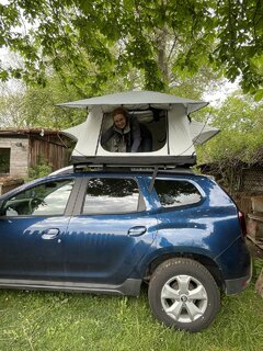

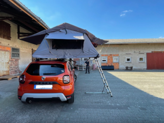

Hi,
mein Avatar zeigt mein Prime-Tech Extended mit 140 cm Breite ohne zugehöriges Vorzelt!
Einfach GENIAL!

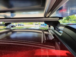

Guten Abend zusammen.

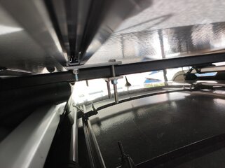

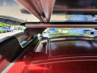

Hat denn jemand das Decathlon MH500 dachzelt auf einem Duster II montiert? Falls ja, welche Dachträger habt ihr drauf? Ich habe mir die Dachträger vom Dacia Händler speziell für den Duster geholt und beim Aufbau von Zelt erst gemerkt das die Zeltleisten zum befestigen 78cm Abstand haben. Leider hat passt das Zelt somit nicht auf die Dachträger da mir auf beiden Seiten ca. 3cm Platz fehlen.. oder übersehe ich da evtl. Nur etwas da das mein erstes dachzelt bzw. Dachträger ist?

Thule Fußsatz mit Rapidholm. Musste aber Adapterplatten zusätzlich montieren, da die Schiene des Dachzelt genau auf den Fußsatz liegt.
So sieht es dann mit den Adapterplatten aus.

Du brauchst diese Adapterplatten

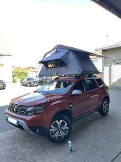

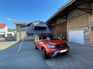

Hallöle,
Ich habe das Oryx Solution Classic 140 in Grau und montiere es auf den Dacia OE Grundträger.
Funktioniert super & ich mag mein Oryx. Preislich lag es bei 999,-€ zzgl. Versand und Thermoinnenzelt
