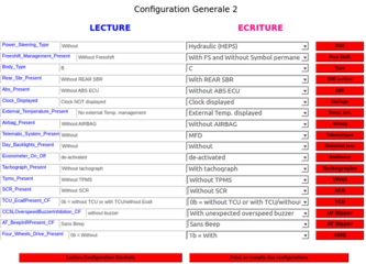

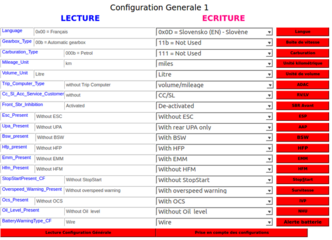

Hat ein Tacho kein RDKS bleibt es ein Tacho OHNE RDKS, da die Programmieroption fehlt. Hat der Tacho RDKS, kann man es nicht deaktivieren ohne eine permanente Fehlermeldung im Display.
Sind RDKS und S&S nicht mit ddt4all konfigurierbar? Oder springen dann Warnleuchten an?
Ich hatte es nur mit einem Dacia Tacho probiert.
Sobald man versucht das RDKS aus zu programmieren, zeigt das Display nur noch diesen Fahler an (bis man es wieder aktiviert).
Hier hilft nur ein Tacho OHNE RDKS...
Ich kann bestätigen, das man mit einem Tacho OHNE RDKS auch keine Fehler zum RDKS mehr bekommt... Denn in der UCH kann man es einfach ausprogrammieren ohne Fehler...
