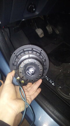

der TMT hält das m d 56 Hz aus weil er ne 2.5 Zoll Spule hat u 270W aushält

Die TMT haben eine 6 Ohm Spule und bekommen pro LS 2 gebrückte 150W Kanäle verpasst , die halten das seit 2013 aus und haben keine Ermüdungserscheinungen kein Wunder bei einem Stk Preis v 140€ , da dürfen sie ruhig etwas tiefere Frequenzen spielen

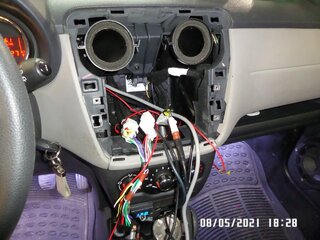

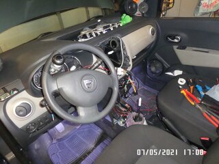

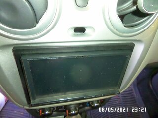

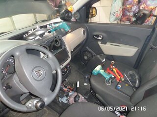

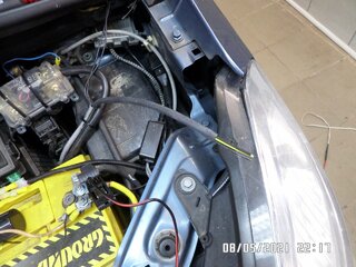

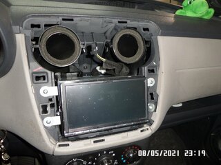

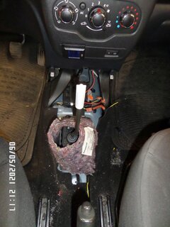

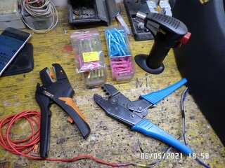

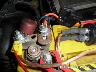

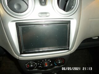

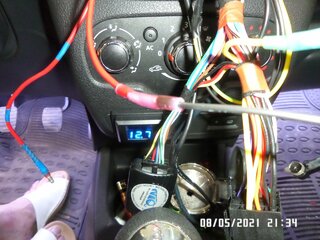

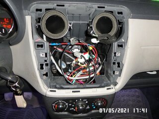

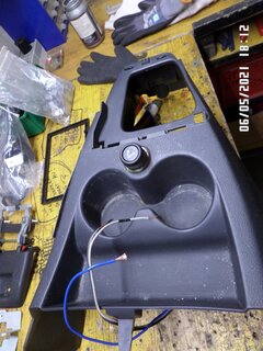

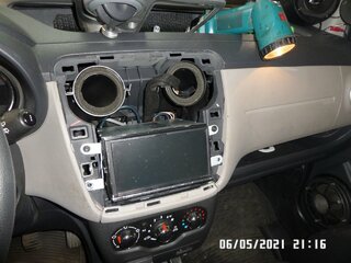

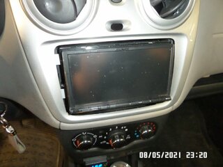

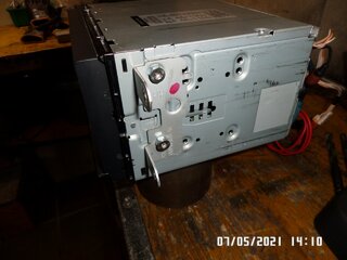

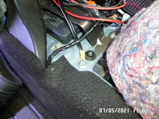

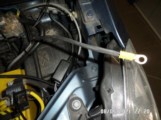

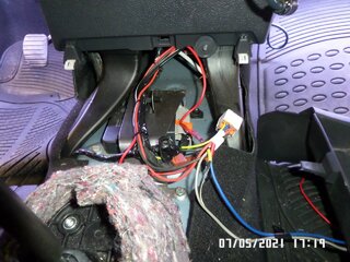

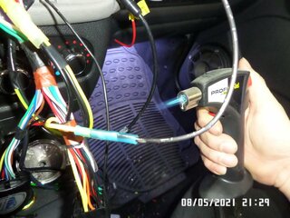

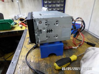

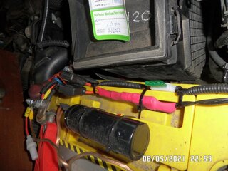

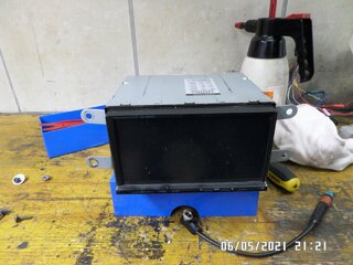

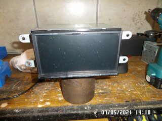

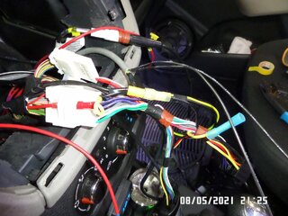

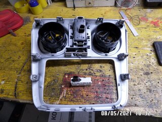

Das mit dem RADIO und dem Rahmen ließ mir keine Ruhe ...

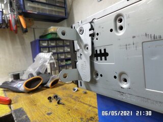

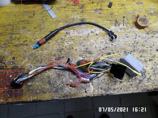

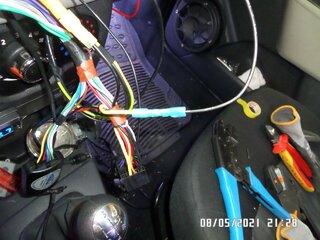

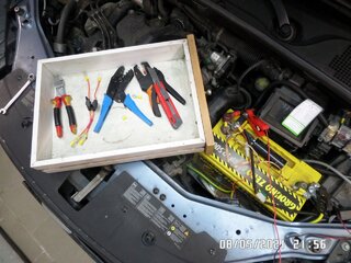

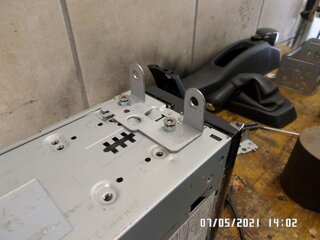

ICh habe mir die originalen "90 Grad" Winkel von diesem Elektroschrott Rado aufgehoben udn mal etwas gebastelt

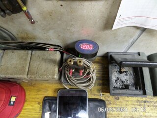

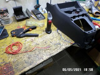

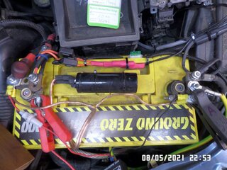

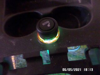

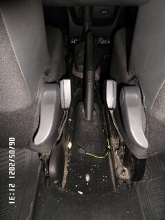

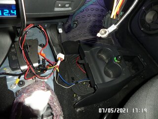

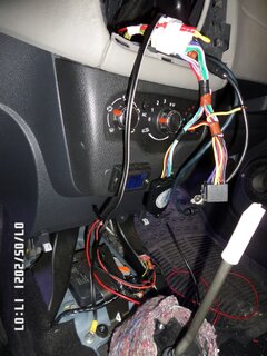

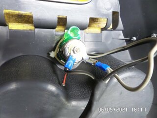

Der originale Dauerstromkreis Radio (gelb im Isostecker) wird die Spannungsversorgung für die hintere 12V Dose auf Dauerbetrieb ohne Zündung , hab ich unten aus dem OriginalKabelstrang etwas herausgelöst

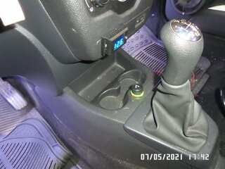

Mein Zigarettenanzünder wird zwar mit der Zündung mitleuchten , aber über einen neuen Stromkreis mit Dauersaft versorgt

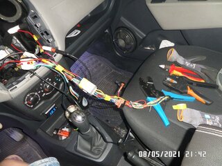

Ein weiterer Stromkreis wird die neue Spannungsversorgung für den Radio

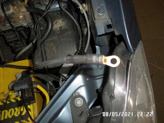

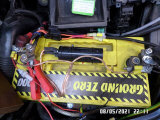

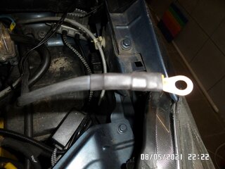

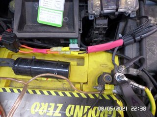

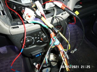

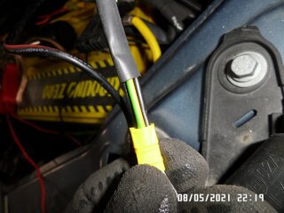

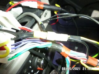

Ich habe ja damals zw Batterie und Radioschacht ein 5 x 1,5 Ölflex KupferKabel mit eingezogen
Ich hoffe durch die zusätlichen 2 Masse Drähte , das das Pfeiffen endlich weg ist
Die Verkabelung ist echt das Mindestmaß an Querschnitten was Dacia Original betrifft , bei mir verursacht sogar beim starken Einlenken die arbeitende elektrische Servopumpe ein Pfeiffen
Ich brauch auf der Baustelle oft ne Lademöglichkeit für Händy / Stirnlampe etc etc ohne den Schlüssel stecken lassen zu müssen ...

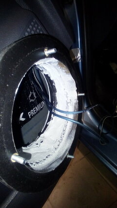

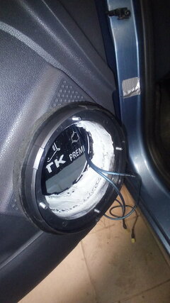

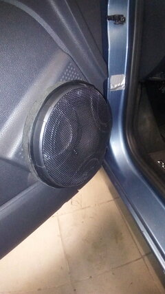

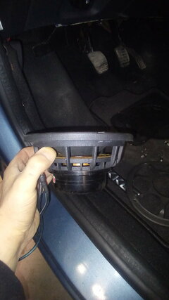

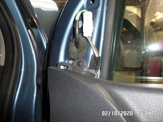

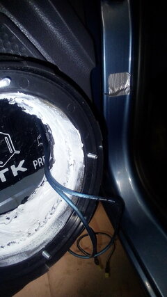

Gestern ging es weiter ...

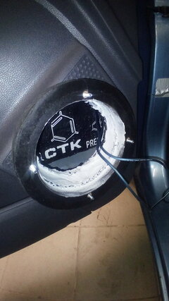

F-Türe bis auf LS Einbau fertig , BF - Türe zerlegt da ich allerdings um meine Frau fahren mußte konnte ich nicht weiter machen ... Ich hab kleine Stellen mit DAMPFSPERRENKLEBEBAND abgedichtet

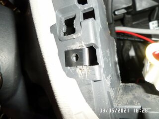

Hallo xanti0,
wie war es die Türverkleidung zu demontieren? Mir ist heute ein kleiner Schlüssel im Türfach verschwunden...
Ein kleiner Spalt Und den hat der Schlüssel gefunden :-/ :-(
DANKE AN ALLE
Nun ja das was manche als Erinnerungen empfinden lebe ich halt aus , aktuell ist mein Oldtimer noch eingewintert da kann man mal den Dokker fertig machen
Hallo xanti0,

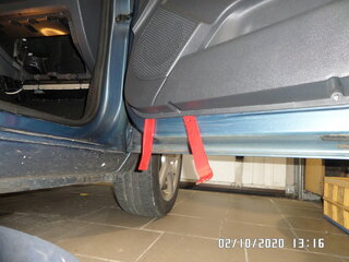

Du mußt wirklich sehr heftig "anreissen" und mind ein paar türklammerl in Reserve haben ....
DANKE AN ALLE
ohweh... das klingt nach Bruch und Flucherei...
Ich habe damals UNTEN angefangen mit nem Kunststoff Hebelding die Türverkleidung auszuhebeln

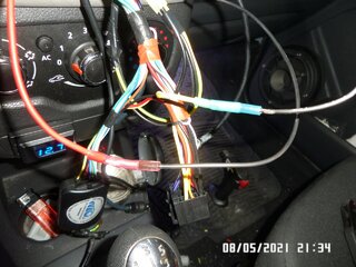

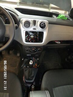

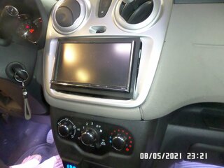

Ich habe nun endlich den Kabelsalat versorgt
Pfeiffen deutlich leiser ....

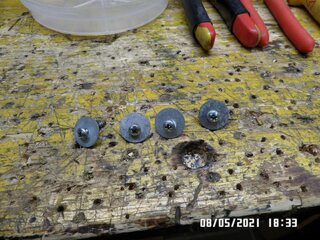

Neue Schrauben für den Radio m Beilagscheiben
Das nervige GurtAnzeigedisplay flog auch gleich raus , da ja die "Gurt" Erinnerung sowieso schon "out of Order" ist

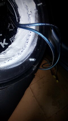

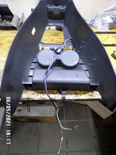

Als INFO :
Das ist die DÄMM MATTE die im Dokkerino drin ist ...
Aktuell spielen die Hochtöner bis 2,8kHz runter
Mitteltöner 200 HZ bis 3,2 kHz
TMT 53 Hz bis 400Hz ...

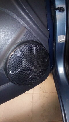

Ander Lautsprechergitter
