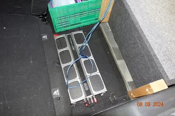

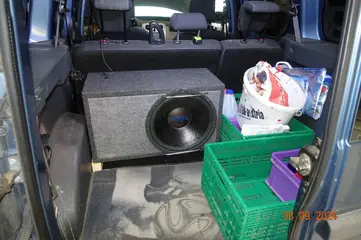

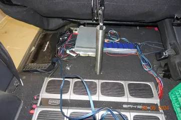

OHHHH , wird also doch noch gelesen , MEINE DOKKERINO STEREOANLAGE
Warum das so klein und billig ist - Die Zeiten haben sich geändert und naja die 1,2 bis 2F "BOMBEN" sind einfach ÜBERHOLT
Ich habe beim Anschließen 2 in Serie verlötete 5W Widerstände genommen ... an der Platine ist ein 2,5² Lautsprecherkabel angelötet für (+) & (-)
Ich puffere damit einfach nur leichte Spannungsschwankungen , die aber mit einem 50² nicht so schlimm sind
Ein Kondensator kann nur die Schwankung glätten , aber zb NIE die Eigenschaften einer 2ten Batterie ersetzen

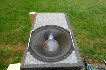

Der Subwoofer Bereich in meinem Dokker ist nur Nebensache , ich nahm was so da war , 1,2kw digitaler Monoblock von RF , ein "Fertiggehäuse" und den 38er DoppelSpulenwoofer

Ich würde auch heute wieder einen 1F Cap einbauen. Insbesondere mit zunehmender Entfernung zur (Starter-)Batterie. Die vorgelagerten freien Elektronen helfen ungemein, wenn der Sub mal wieder saugt. :)
Allerdings plane ich gerade erstmals eine 2. Batterie - LiFePO4 mit 200Ah - im Kofferraum fest zu verbauen und die Endstufe daran anzuschließen.
Ob diese Strategie mit dem Cap dann noch Sinn macht? Endstufe und LiFePO4 wären in unmittelbarer Nähe zueinander. Großer Kabelquerschnitt und gut ist?
Die LiFePO sollte genug Strom liefern können, die machen ja bis zu 200A Dauerstrom, das sind 2400W. Den Kondensator kannst du dir dann wohl sparen. Ist allerdings ein reichlich teures Vergnügen:)

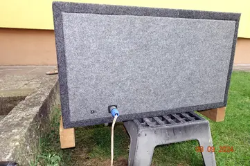

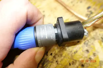

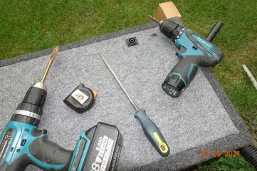

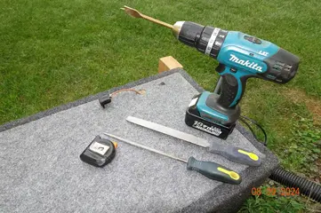

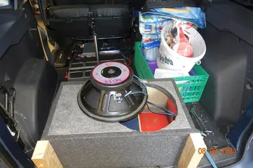

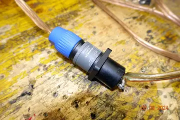

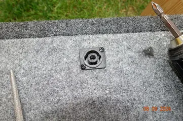

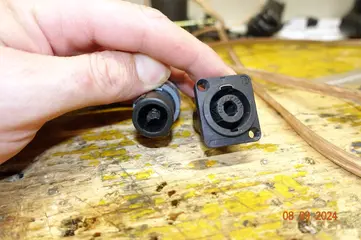

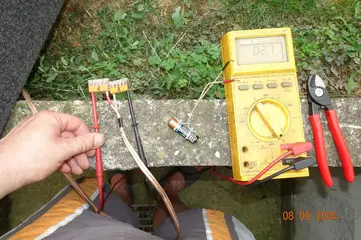

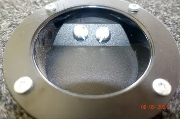

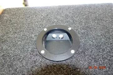

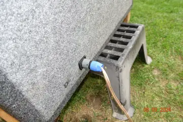

Ich hab mal wieder was "gebastelt"
STECKER für Wooferkiste "EINBAUING" Aktion
