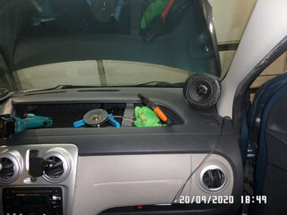

EIgentlich wollte ich nur die originale Renault Mittelarmlehne einbauen , da ist mir aber mein anderes Auto dazwischen gekommen und ich dachte : Neues Auto <-> Neuer Thread , auch für meinen Almera gab es einen "CarHifi" Thread im Nissanboard ....
Das soll in der nächsten Zeit auch im Dokker wieder Beschallung leisten
2Din Alpine Tuner + Alpine Soundprozessor
LS Komponenten und 2 Amps von CZ-AUDIO Österreich
.....to be continued.....

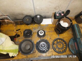

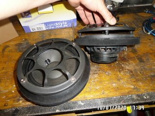

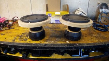

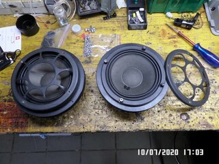

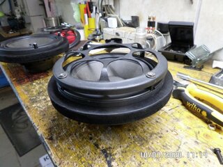

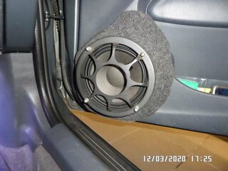

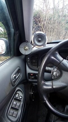

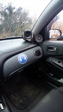

So sah das im Nissan Almera aus

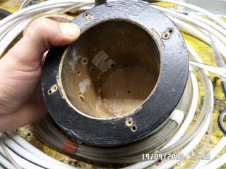

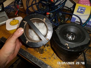

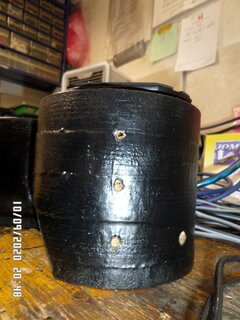

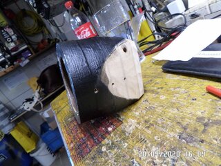

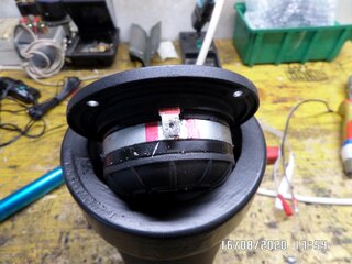

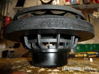

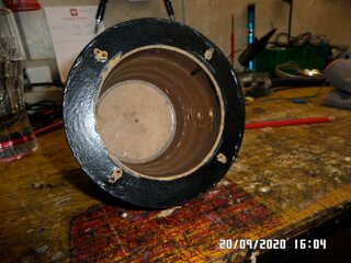

Das Mitteltönergehäuse ist auf 0,7liter berechnet und dicht .....
20180126_113125.jpg20180126_113133.jpg20180126_113211.jpg20180126_113217.jpgSAM_2820.jpgSAM_2831.jpgSAM_2835.jpgSAM_2838.jpg

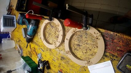

" Lackierung" beendet .....leider immer noch keinen 2DIN Radio ....

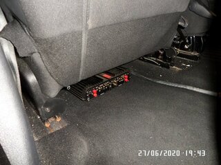

Unter jeden Sitz eine CZ Audio SF820.4 Stufe für Hoch & Mittelton jeweils gebrückt auf 2 Kanal

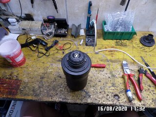

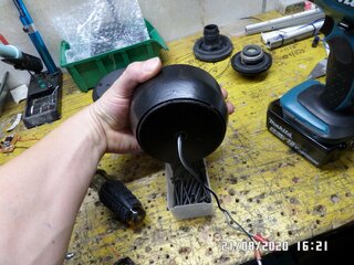

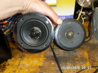

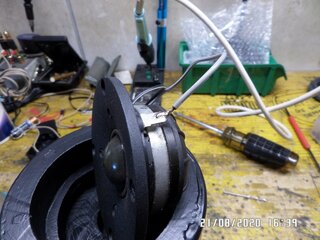

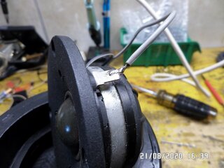

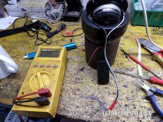

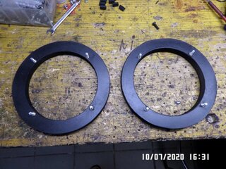

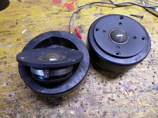

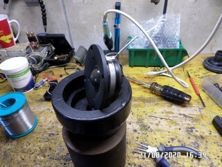

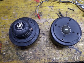

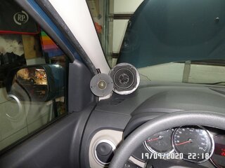

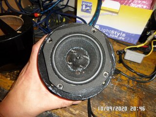

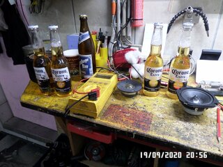

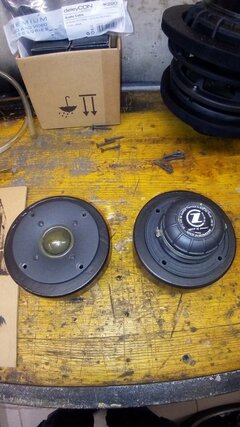

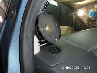

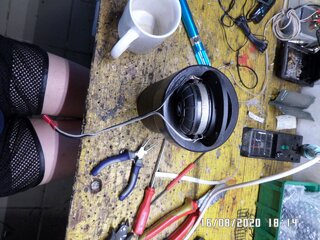

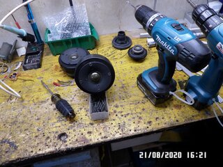

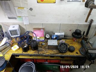

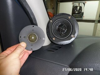

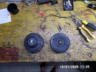

Hochtöner Löten

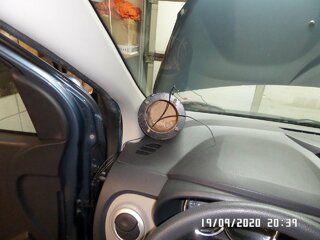

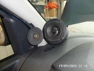

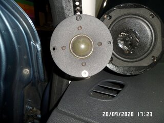

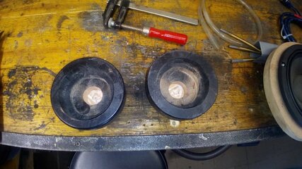

HT fertig

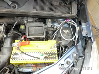

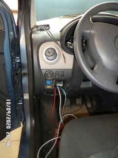

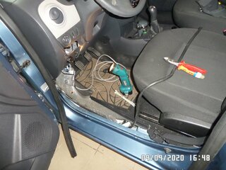

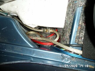

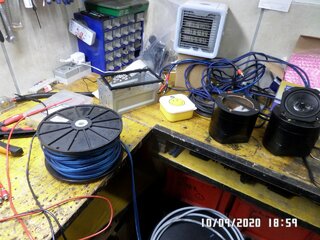

Endlich hatt ich mal Zeit am Auto anzufangen ....

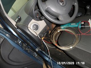

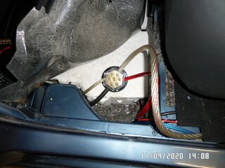

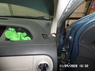

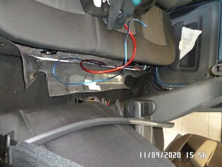

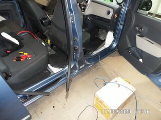

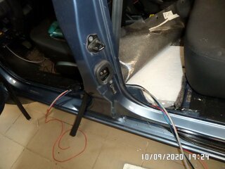

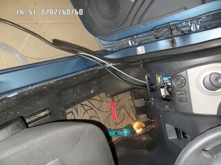

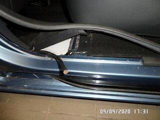

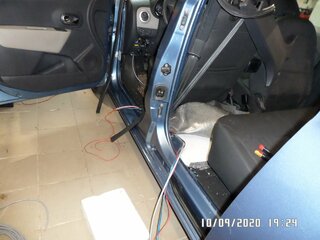

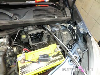

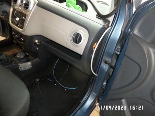

50² Vollkupfer und 5x1,5² für extra Radio Stromkreis ....

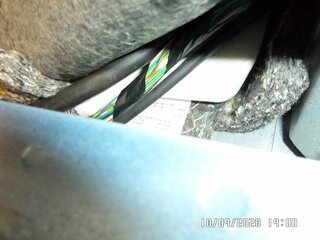

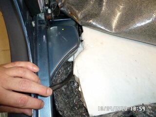

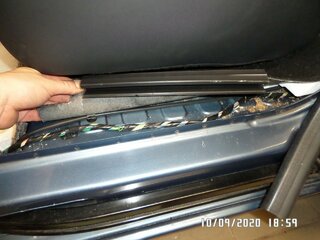

Da ich ja schon bei den LED Leisten die große runde "Kabeldurchführung" zw Fahrgastzelle und Motorraum gefunden hatte , dachte ich das geht ganz fix - DENKSTE SPRACH DER HASE - im Motorraum hab ich den Lufi Kasten probiert rauszunehmen , was ohne Batterieausbau nicht möglich ist - ich konnte aber mit der Hand hinterm ECU vorbei genau zur Kabeltülle greifen

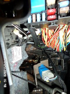

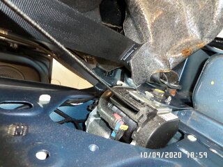

Der ganze Dokker ist ja mit einer Art Styroporplatten ausgekleidet , was manche Kabelverlegungen sehr schwierig macht vor allem bei einem 50² , wo stellenweise noch mindestens 3 Zwillingsleitungen dazukommen. Ach das Passieren der B Säule wird noch interessant , weil das Gegenstück zur Schiebetüreleiste im Weg ist

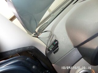

Die Stecker der Türen sind super demontier bar und es ist im Stecker auch noch soviel platz um 2 2,5² Adern durchziehen zu können
  • #11

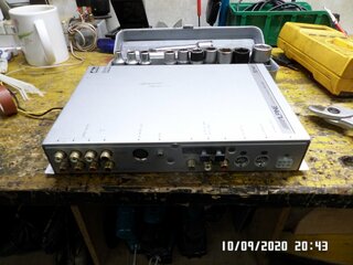

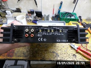

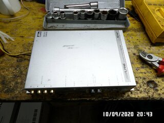

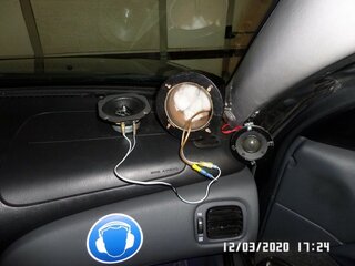

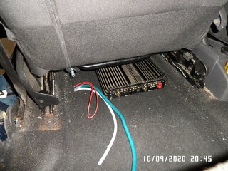

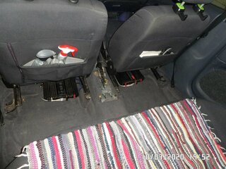

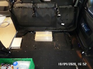

2 Tage "CarHifi" Working im Dokker .... Stellenweise dachte ich ich hab kein Auto sondern eine Vollwärmeschutzfassade gekauft .... OMG ..... Es ist nicht möglich irgendwas auf die Rückenlehne zu schrauben ...KATASTROPHE ..... Ich hab dann UNTER der Rückbank stellenweise Dämmaterieal entfernt um die doch schon relativ flache SPL Dynamics "ICE" 150.4 unterzubringen , welche dann gebrückt als 2 Kanal mit 6 Ohm belastet die 16ener in den Türen spielt .... daneben kommt der Alpine Soundprozessor ...
SAM_3709.JPGSAM_3712.JPGSAM_3713.JPGSAM_3714.JPGSAM_3715.JPGSAM_3716.JPGSAM_3717.JPGSAM_3718.JPGSAM_3719.JPGSAM_3720.JPGSAM_3721.JPGSAM_3722.JPGSAM_3723.JPGSAM_3725.JPGSAM_3726.JPGSAM_3727.JPGSAM_3728.JPGSAM_3730.JPGSAM_3731.JPGSAM_3732.JPG

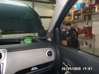

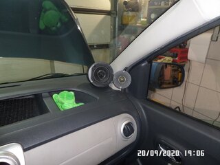

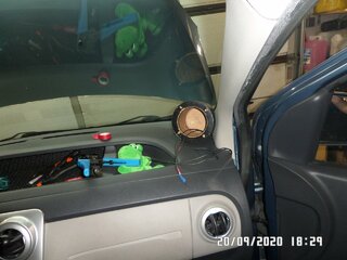

Bilder von gestern ..... auf der Beifahrerseite gings ohne "B" Säulen Verkleidungsdemontage ....
Sauber.....

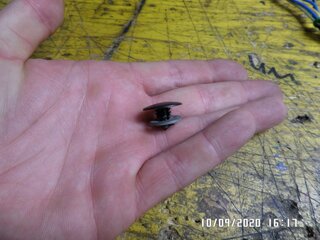

Diese Teppich Klammern haben mich fast zur Weißglut gebracht ... sind anscheinend Einweg Verschlüsse .... einmal aufmachen kaputt ....

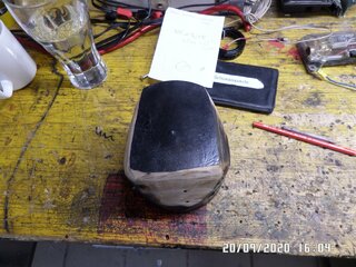

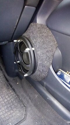

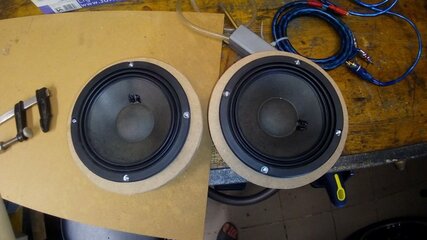

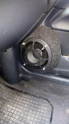

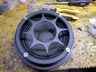

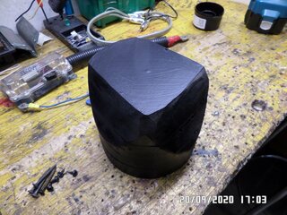

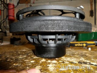

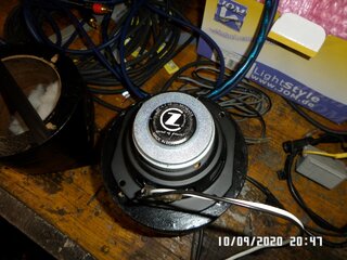

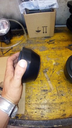

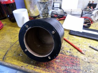

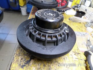

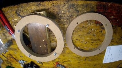

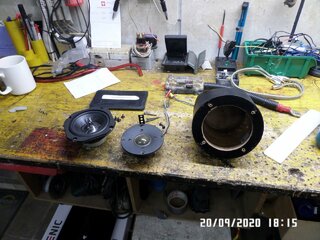

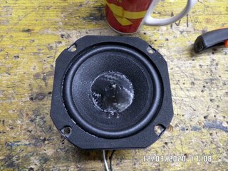

Heute hab ich mir die BF Seite vorgenommen , das ca 0,65ltr Gehäuse mußte ich etwas mit der Flex + Fächerscheibe bearbeiten ....
SAM_3828.JPGSAM_3829.JPGSAM_3830.JPGSAM_3831.JPGSAM_3832.JPGSAM_3833.JPGSAM_3834.JPGSAM_3835.JPGSAM_3837.JPGSAM_3839.JPGSAM_3840.JPGSAM_3841.JPGSAM_3842.JPG
