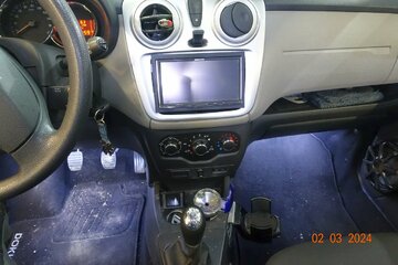

Car-HIFI im Dokker
Dieser Brauch is in Österreich nicht verbreitet an Vatertag, sind ja auch an unterschiedlichen Tagen in Ö und in D.

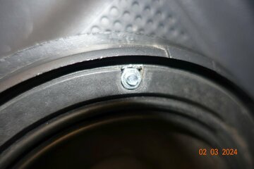

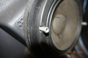

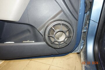

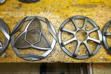

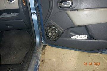

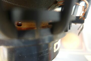

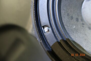

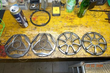

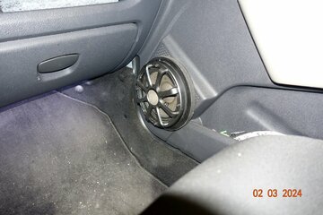

Werde vlt mal andere Gitter montieren ...

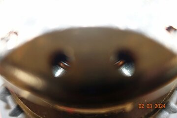

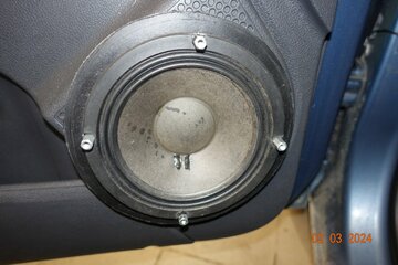

SODA , auch hier mal wieder was ...

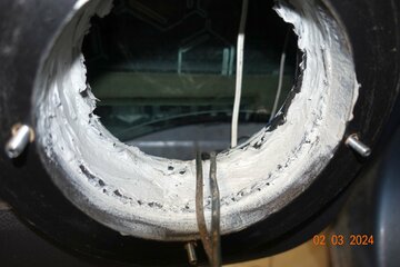

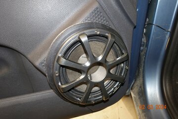

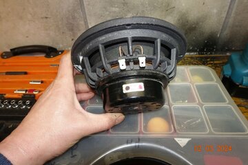

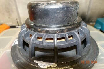

Ich habe die Gitter meiner Werkstätten 3 wege "Boxen" genommen ....

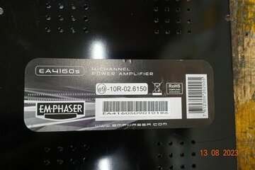

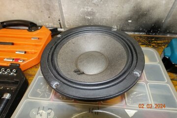

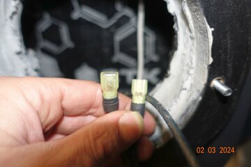

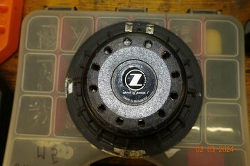

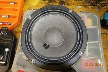

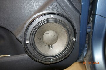

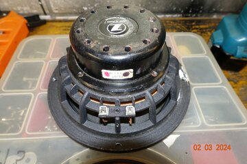

Im Detail hier die mittlerweile 11 Jahre alten waffenschein pflichtigen "16" Tiefmitteltöner , die aktuell von 71Hz bis ca 350Hz spielen , pro LS 2 Kanäle (á 160W an 4 Ohm) gebrückt an einer EmPhaser 4160 die unter der Subwooferkiste liegt

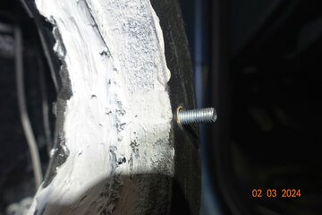

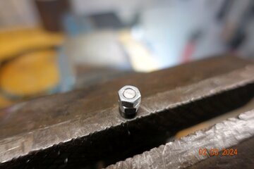

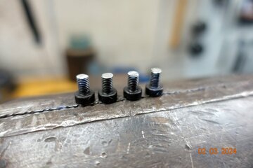

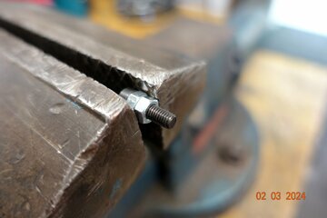

Ich habe schnell mal 4 Schrauben M5 auf 10mm gekürzt .....
Meine 16ener Tiefmitteltöner stammen aus d Jahr 2013 und haben damals 140 / Stk gekostet 2,5 Zoll 6 Ohm Spule Cambridge Sicke 250 W / RMS
Da jeweils 2 Kanäle gebrückt werden , aber sie nicht mit 4 sondern mit 6 Ohm (Dämpfungsfaktor) belastet werden , schätze ich das sie ca echte 200W abbekommen ....

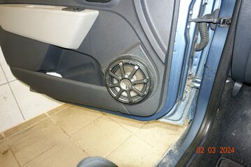

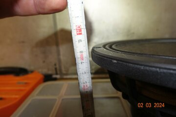

Welche Einbautiefe hat der Dacia dokker Baujahr 2016 bei den Türlautsprecher. Oder hat jemand einen Tipp für gute nicht zu teure Lautsprecher die in die Türe passen
Focal soll wohl nicht die schlechteste Wahl sein, gibt's mit passendem Adapterring und werden auch von Dacia selbst angeboten.
Erinnert mich etwas an früher xD
Und ja habe auch noch ein wenig über behalten von damals. Die netten Rockford Punch Versärker, eine Velocity Burning Desire 2, Carpower Raptor 12"... mag ich mich irgendwie nicht von trennen xD
So ca 6cm dann steht man an , wenn die Scheibe ganz unten ist
