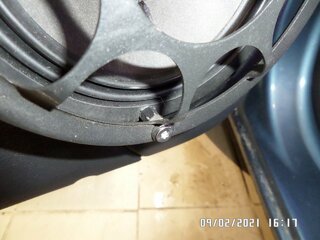

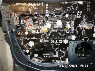

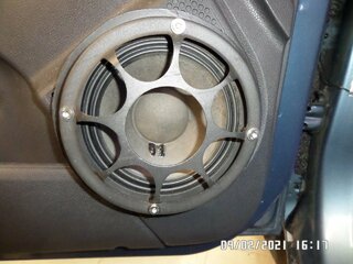

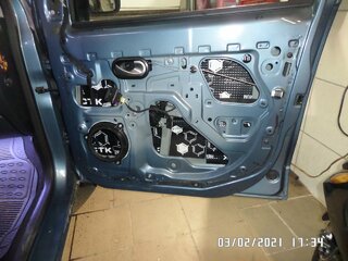

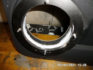

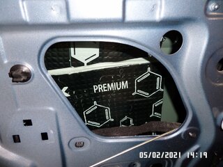

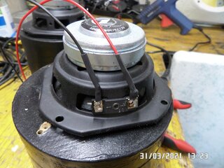

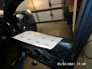

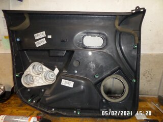

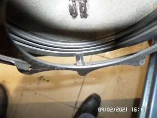

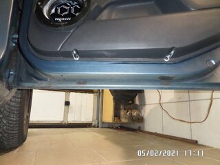

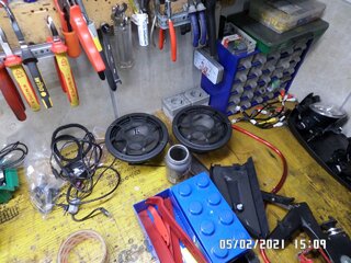

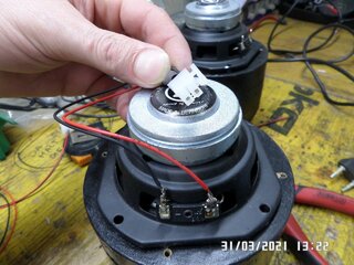

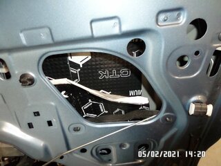

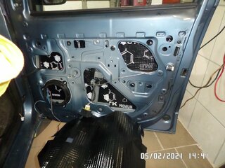

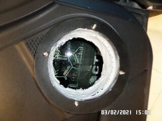

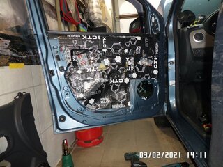

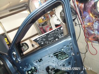

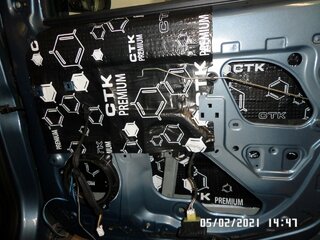

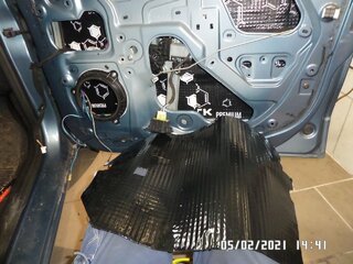

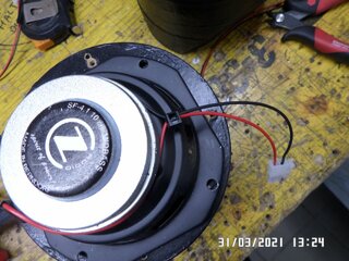

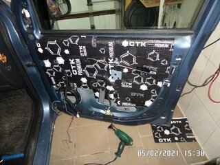

Gestern ging es weiter ...

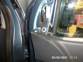

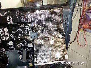

F-Türe bis auf LS Einbau fertig , BF - Türe zerlegt da ich allerdings um meine Frau fahren mußte konnte ich nicht weiter machen ... Ich hab kleine Stellen mit DAMPFSPERRENKLEBEBAND abgedichtet

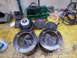

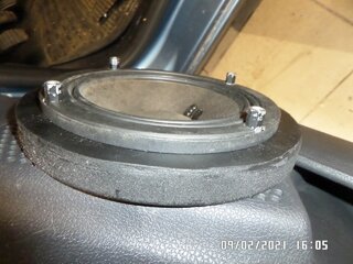

BF Türe fertig

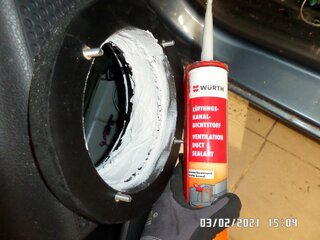

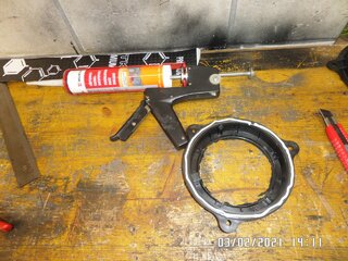

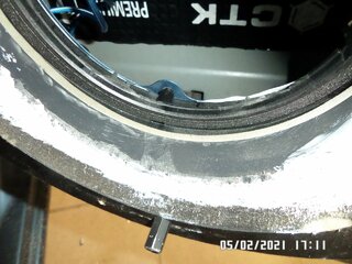

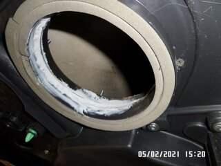

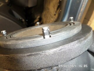

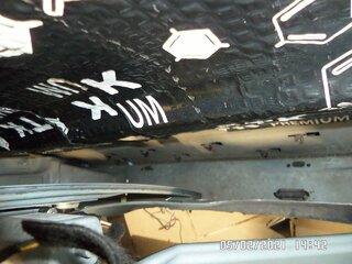

Bei diesem beschienenen Wetter braucht der Lüftungskanaldichtstoff natürlich gleich 100 mal solange bis er aushärtet .... dauert also noch mind bis morgen das ich die 16a wieder einbauen kann ...
:prost: :prost: :prost: :prost: :prost:

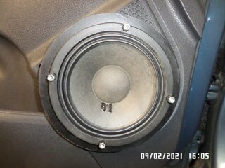

Fertig gemacht ... :yes::prost:

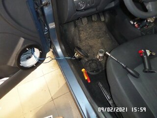

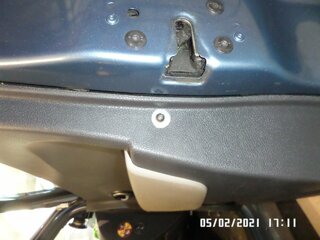

Musste wieder alles demontieren wegen dem WSS Tausch :whistle: :whistle: :whistle: :whistle:

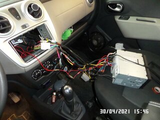

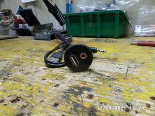

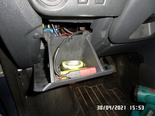

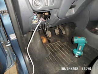

Es ist nicht möglich den Heckscheibenheizungssschalter zu versetzen , da der Kabelstrang ( typisch Renoh ) zu kurz ist um ihn zu verlängern , ich müßte im Radioschacht drin löten ... wollte den eigentlich zum ESP Schalter hin versetzen um die USB Dose zu "installieren"
Ich habe leider auch keine 100% passende Buchse gefunden, aber fügt sich m.E. auch ganz passabel ein: Amazon.de
VG
Ich konnte den Schalter versetzen. Vielleicht gibt's nur weiter hinten einen Knoten oder so?
VG
Entschuldige, ich habe zu spät gesehen, dass der zum ESP-Schalter wandern soll. Der ist ja links neben dem Lenkrad.
Ich hab bei mir in der Mitte nichts zum Schalter einklicken ... aber cooler Amazon link
USB
Eigentlich wollte ich im Bereich der bereits deaktivieren GurtblinkPieps Lampe ne Rechteckige Kunststoffplatte drüberschrauben und die runde USB/AUX Dose "installieren" , aber dann dachte ich mir das geht doch einfacher ...
Bei der Gelgenheit gleich mal das Antennenkabel verlängert , das ist ja bei den Frantsösen imer zu kurz .....
