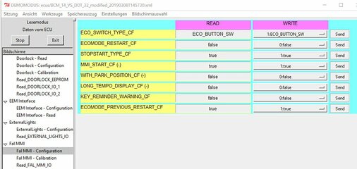

Danke Thoscha, habe es nun entdeckt und mir angesehen.
Wie @Texas schon oben geschrieben hat, dürften die entsprechenden Einstellungen im
Body Control Module (UCH) zu finden sein.
Im Unterpunkt: Fal MMI - Configuration
Parameter: ECOMODE_PREVIOUS_RESTART_CF
Auf diese Seite findet man auch eine Anleitung mit Bildern u. Erläuterungen.
Hinweis:
Wie immer gilt, wer an der Programmierung von Steuergeräten Modifikationen vornimmt,
macht das auf eigenes Risiko und Verantwortung. Nebenwirkungen und Seiteneffekte sind nicht auszuschließen.
Man sollte unbedingt wissen, was man da veranstaltet. Vorher zwingend ein Dump (Backup) der Konfiguration des Steuergerätes anfertigen. Ebenso vor und nach Änderungen sind alle Fehlerspeicher auszulesen.
Dauerhaft ECO an habe ich über einen geeigneten OBD2 Dongle und der App Cars Sanner eingeschaltet.
Ebenso wie Abbiegelicht und Uhr im BC Display.

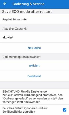

das Menü „Codierung und Service“ nicht
Das ist nur sichtbar, wenn das Fahrzeug erfolgreich verbunden ist.
Im Startmenü von Car Scanner etwas nach unten scrollen.
Oder unter "Einstellungen", dann ist dort auch der Menüpunkt „Codierung und Service“.
Wenn nicht, kann es auch sein, das dein Demo Zeitraum schon abgelaufen ist.
Erkennbar, das bei diversen Sensoren bei den Werten "NUR PRO VERSION" erscheint.

Kann man machen. Dabei geht es aber um Hersteller spezifische PIDs (Sensorwerte)
Im Verbindungsprofil "Dacia - OB-II / EOBD kompatible Fahrzeuge" auswählen reicht aber auch zum Kodieren.
Vor dem Codieren oder auch beim ECU Version Check wird versucht, alle verbaute Steuergeräte, die Car Scanner unterstütz, zu erkenn.
Bei diesem Scan kann es vorkommen, das diverse Kontrollleuchten im Kombi-Instrument aufleuchten, oder das Radio kurz ausgeht. Das kommt durch den Aufbau der CAN Bus Verbindung.

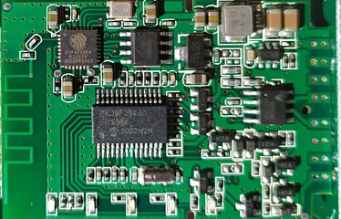

Wenn dein "Edasion - OBD2 Bluetooth Diagnosegerät Scanner Code Leser für Android" von innen z.B. so aussieht, dann ist das nicht verwunderlich.
platine-jpg.124008
Informationen
Car Scanner läuft auf Android
Dann wird ein Bluetooth (classic, Versions 1.х, 2.х, 3.х) Adapter ausreichen.
Wenn der oben verlinkte Adapter von innen momentan immer noch so ausschaut:
Die Bluetooth LE (4.0) Unterstützung für serielle Adapter unter Android Programmen ist oft gar nicht, nicht vollständig oder inkorrekt implementiert, da Android auf Betriebssystemebene BLE Serial nicht unterstützt. Nur BLE Audio in neueren Android Versionen.

War mit dem richtigen Dongel (wie von Thoscha verlinkt) kein Problem, den anderen habe ich zurück geschickt. Das kommt davon, wenn man erst kauft und dann abklärt.
