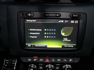

Hab das Update seit Mittwoch drauf. Auch wenn ich den völlig sinnlosen Ökoscheiß nicht brauche, jetzt zeigt er endlich richtig an (vorher immer 5* bei Prognose und 3 bei Schaltvorgänge)

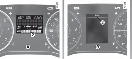

Witzig ist auch, dass du offensichtlich eine andere BC Variante hast. Bei mir ist das Symbol für die Schaltempfehlung links angeordnet, bei Dir mittig.
Kann sein, dass die Fahrzeuge mit Tempomat, und / oder MediaNav einen anderen BC haben?
Laut Bedienungsanleitung so:
Tempomat haben alle.
Also in Österreich hat der Access und Essential keinen Tempomaten, nur einen Geschwindigkeitsbegrenzer. Ab der Ausstattung Comfort hat er beides...
Edit: Habe gerade auf dacia.de geschaut, dort ist es genauso. Also nichts mit "Tempomat haben alle".
