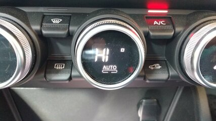

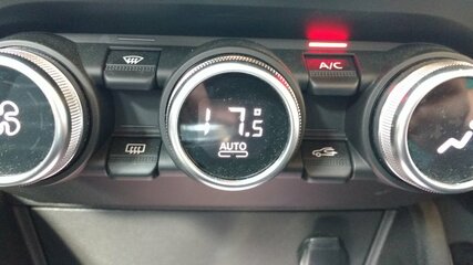

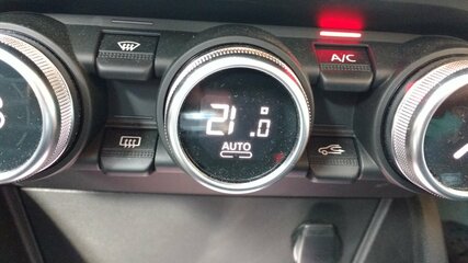

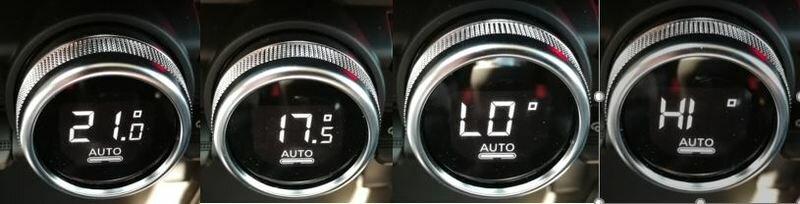

So hier die versprochenen Fotos. Wie man sieht betrifft es auch die erste Stelle.
Beim High passt es ja eigentlich vom optischen her, wobei es ja richtigerweise einen weiter rechts stehen müsste
Und zum Vergleich wie es richtig aussehen sollte
Edit:
Notiz an mich selbst, Staub wischen :P
Genauso sollte es ja sein. Du hast das Update bekommen oder war es schon immer so?

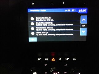

Hallo, anbei das versprochene Foto der Karten.
Zur Info: Die Temparaturanzeige passt bei mir, ausgeliefert am 15.01.2018 und hat von Anfang an gepasst.
Mein Klimadisplay ist genau wie bei Joe und auch mein BC mach keine Mucken.
Gebaut wurde meiner am 16.6.
Anhang anzeigen 61057Anhang anzeigen 61058

Das ist mal was Neues... ich habs befürchtet, dass da offenbar zwei verschiedene Fehler auftreten können...
Also sind bisher 3 2 Versionen im Umlauf.
- Die 1 nur bei 21 falsch angezeigt wird
- Die 1 an beiden Stellen falsch
- Die ohne Fehler
Das muss man auch erstmal schaffen. Dacia ist für jede Überraschung zu haben :hammer:
dann darf ich mich ja zu den Version zweier einreihen. Denn bei mir tritt das Problem bei der Klimaautomatik auch so auf das die 1 an beiden Stellen falsch steht. Ich habe aber ein Termin für nächste Woche im AH um erstens den Bordcomputer machen zu lassen via Update und dann können die auch gleich das mit der Zahl im Display updaten.:D
...falls das Update für die Klimaautomatik schon greifbar ist...
