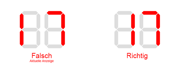

Für mich eigentlich weniger wichtig, aber im Temperaturdrehschalter (mittiger Regler) steht zB bei 21 Grad die Zahl "1" unmittelbar neben der Zahl "2", anstatt weiter rechts. Auch das scheint ein Programmierfehler zu sein, der behoben wird.

M
Ja die Segmentanzeige wurde wohl etwas überstürzt belegt. Es müsste also nur von "0000110" auf
"0110000" geändert werden.
Das würde ich als falsch bezeichnen. Es geht um die Anzeige bei der Zahl "21". Da steht die "2" richtig, aber die "1" ist zu nahe an der "2" - müsste eine Stelle nach rechts rücken. Alle Zahlen, die mit einer "1" beginnen, werden korrekt angezeigt.
Das ist ja der Fehler mit der 1, egal ob sie als erstes oder zweites angezeigt wird.
