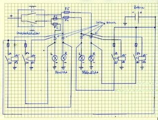

Gibt es für den Relaiseinbau eventuell auch eine Anleitung? Bzw. eine Bezugsquelle?
Gehe davon aus, das es der Langlebigkeit sehr dienlich ist, wenn nicht die ganze Last geschallten werden muss.
Super, Danke euch beiden!
Damit kann ich was Anfangen.
