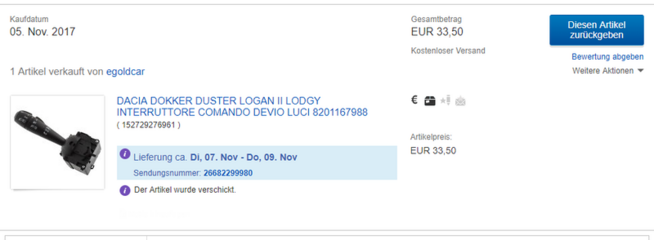

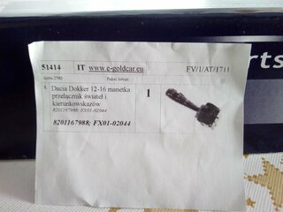

Hi Leute,
vorhin ist mein Abblendlicht ausgefallen. Ich hatte schon seit 1-2 Wochen einen Wackelkontakt beim blinken, also gehe ich vom Lenkstockschalter aus. Garantie is vorbei. Hab zur Sicherheit die Sicherungen des Abblenklichtes, und die Birnen gecheckt...
Meine Fragen: Welche Ersatzteilnummer hat der Schalter?
Geht der zu wechseln, ohne den Lenker/Airbag abbauen zu müssen?
Gibt es eine Steckerbelegung für den Schalter? Ich würde evtl temporär für 1 2 Tage eine Brücke machen zum Rücklicht oder so
