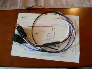

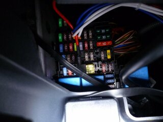

ein defekter schalter hat mir gereicht, um auf relais umzubauen.
meine plug & play lösung ist auch für "garantieangsthasen" bestens geeignet.
Hallo John-Doe1111; wo kommt dass gedrückte Schaltplan her? Sieht sehr interessant aus. Gibt es mehr Seiten aus dem Buch? Oder wo?
