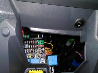

Sagt mal, wenn der Dokker nur dann blinkt, wenn der Motor an ist... könnte ich dann dort an der Sicherung vom Blinker [ist wohl Punkt 24] nicht elegant einem Stromdieb nicht das D*+-Signal für meinen Ladebooster (Camping-Zweitbatterie) abgreifen?
Bisher liege ich hier an der Sicherung für die Zubehörsteckdose hinten (mit zusätzlichem Kippschalter, weil das ja kein echtes "Motor an" sondern lediglich "Zündung an" ist). So hätte euer Befund für mich nämlich ein sehr positiven Nebeneffekt...20211114_152104.jpg
