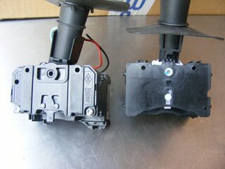

Von der Konstruktion her könnte es sich hier um den China-Nachbau des Valeo-Hebels handeln. Der hat bei mir das gleiche Problem verursacht. Konnte ihn dann etwas näher Richtung Lenksäule verbauen - dazu die runden Befestigungslöcher zu Langlöchern erweitert.

habe nun den kleinen weißen Hebel mit 2Komponenten Kleber und einem 1mm Stift nach oben verlängert. Nun geht der Blinker wieder zurück.
Danke für die Hinweise
Klaus
