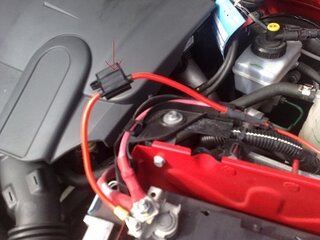

so hab mein Problem gelöst
es kann so doof einfach sein.....:o:huh:<_<
Hatte mir so einen Sicherungshalter für das Dauerplus vorn an der Batterie gekauft. War ein Stück Kabel dran, dieses verlängert und nach hinten geführt.
heute hatte ich Zeit den Fehler zu suchen. Hab erstmal hinten angefangen und geguckt ob mein Dauerplus zu dem Relais richtig in den Wacuklemmen sitzt, tat es, aber............kein Saft!!!:o:o
Dauerplus von vorn auch nicht!!!
Also vorn nach gesehen, Sicherrungshalter aufgemacht und
BOOOÄÄÄHHHH überhaupt keine Sicherung drin!!!!!!!!
Sicherung rein und alles funktioniert tadellos.
Hatte den Sicherungshalter bei der Montage nicht auf, war einfach davon ausgegangen das da auch ne Sicherung drin ist.
Tja, Blödheit kann Kopf zerbrechen bereiten....
