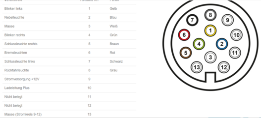

Ich habe selbst eine AHK in meinen Sandero Stepway BJ 19 eingebaut. Es gibt einen fahrzeugspezifischen Elektrosatz, ich komme aber bei Punkt 13 nicht weiter. Hier soll ein rotes Kabel mit einem Stecker verbunden werden. Ich gehe davon aus, das darüber der Strom für das Modul kommt. Egal, ich finde das rote Kabel nicht. Bremslicht, Licht etc funktionieren, die Blinker gehen am Auto und am Hänger nicht. Es fehlt also die Verbindung mit dem roten Kabel. Vielleicht noch ein wichtiger Hinweis: es kommt eine 15 A Sicherung in die Kammer 23. Damit gebe ich also Strom auf ein Kabel, wird wohl das rote sein. Wer kann helfen??? Schon mal vielen Dank.

Ich nehme an daß es sich beim fehlenden Kabel um die Dauerplusleitung handelt, die von der Batterie kommt und die vom Betreiber selbst einzuziehen ist.
Teste es einfach mal und danach solltest Du am PIN 9 12V anliegen haben.

Dauerplus für die Steckdose muss separat gelegt werden.
