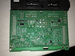

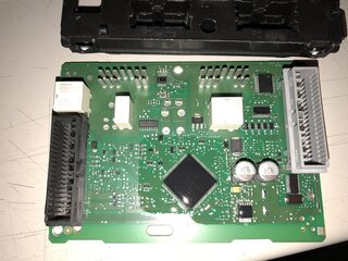

Kennt einer sich aus was passiert wenn an der linken Seite im Blinker einen Kurzschluss ist ..??
Geht die Sicherung?
Blinkt die rechte Seite noch normal?
Gibt es Schaltbilder von der UCH-hardware?
Informationen über die UCH-Firmware?? (Vielleicht Source Code)
LG Henk

Schade das es (hier) so wenig Info gibt vom UCH ... so bleibt es einen Blackbox der nicht repariert oder geändert werden kann.
Habe auf Youtube gesehen wie die EEprom ausgelesen werden kann mit u.A. Vin-Nummer und Schlüsseldaten.
Würde auch gerne die Software erweitern mit dynamische Interval. Also mann schaltet der Scheibenwisser ein, und direkt wieder aus .... sobalt die Scheibe wieder nass genug ist, schaltet mann wieder ein. Diese Zeit ist jetzt die Intervalzeit bis der Schalter wieder ausgeschaltet wird.
Also einfach zu bedienen, ohne Hardware änderung/erweiterung, nur Firmware !!!! Im Software ist das wirklich ein Klacks!!
