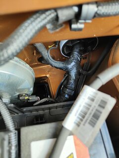

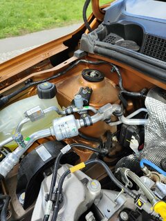

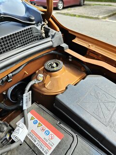

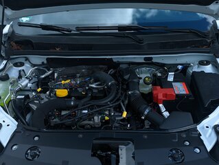

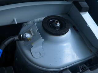

Das weiss ist sehr dünn. Auf den Dichtmasse Streifen sieht es teilweise lackiert aus, teilweise nackt.
Das braune ist Laubschmuddelwasser, kein Rost.

Da hat aber auch jemand sauber rumgematscht.
Mal als Vergleich .. unser Duster von 2020 .. sieht da wesentlich sauberer und weniger hingefrickelt aus.
Ja, und da wird der Lack auch ganz dünn.... Ich denke wenn ich den UNterboden und die Hohlräum einwachse, werde ich auch die Dohme kräftich einwachsen... Ist besser als nichts...

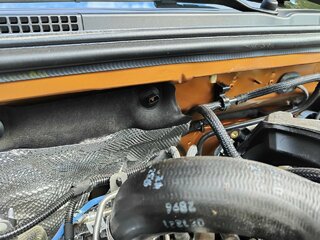

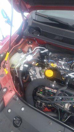

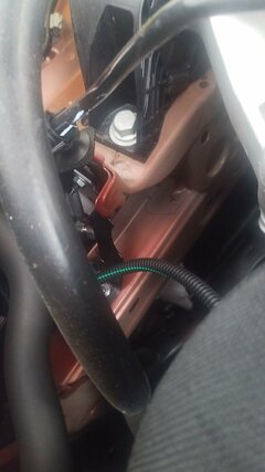

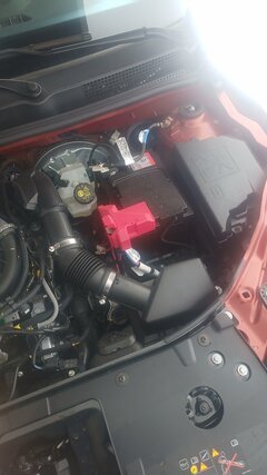

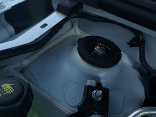

Weil auch nach Sandero Bildern ( bekanntlich Baugleich) gefragt wurde:
SS3 Comfort BJ 02/22 Bauort Unbekannt
Edit. Was mir gerade nur im vergleich auffällt. Ich habe Grüne und gelbe Kontrollmarker. Auch die Schrauben sind markiert. kommt das vom AH oder vom Werk?

Das macht die einzelnen Stellen der Produktion im Werk
