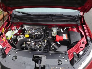

Habe jetzt mal nen Bild von meinem Motorraum gemacht, denke so ists okay. Aber bei @MCV4ever fehlt da definitiv was ... Das sieht gruselig aus.
PS: Habe jetzt mal den Ansaugschlauch von @MCV4ever mit meinem verglichen, sieht auch nicht gerade richtig aus...

@paddy83 Das sieht doch perfekt aus, die Dome sind sogar komplett bis unten hin lackiert.
Naja, es ist besser. Aber auf dem Foto sieht es an der Kabeldurchführung unter dem linken Scheibenwischen und am Kotflügel Fahrerseite auch nicht gut aus.
