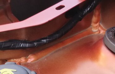

@MCV4ever schau dir mein Bild an, da ist das Dichtmittel so zwischen den 2 Blechen das die Geschichte geschlossen ist. Bei dir ist es offen.
Ansonsten schließe ich mich den Worten von @Stefanvde an.

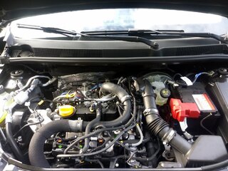

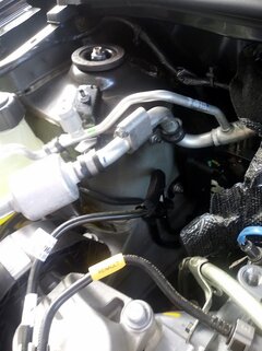

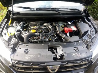

Meiner wurde am 27.6. gebaut und ist auch im Motorraum weitestgehend lackiert. Ich war auch überrascht das die Spaltmasse am Kofferraum links und rechts gleich waren und der Kofferraum einwandfrei geschlossen hat. Bei einem weissen Jogger, der auch auf dem Hof stand, konnte man die unterschiedlichen Spaltmasse am Kofferraum erkennen.
