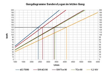

In der modernen Motorfertigung sind die Fertigungstoleranzen tatsächlich so gering, dass die Motoren nicht mehr wie früher lange eingefahren werden müssen. Eine Einfahrphase sollte man dem Motor dennoch gelten wie schon vom vorherigem Schreiber empfohlen. Ich habe die Erfahrung gemacht, dass bei Neufahrzeugen der Verbrauch innerhalb der ersten 10.000km um ca. 5% nachgelassen hat. Das Problem bei Autos mit Basis-Motorisierung ist allerdings, dass aufgrund von geringem Drehmoment und geringer Leistung die Getriebe kurz übersetzt sind, sodass speziell auf der Autobahn kein günstiger Verbrauch realisiert werden kann. Der TCe90 hat nen Turbo und daher ein gutes Drehmoment und damit auch ein länger übersetztes Getriebe. Daher halte ich den Ausserortsverbrauch zur annäherungsweisen Beurteilung der Getriebeübersetzung für informativ. Ansonsten empfehle ich DACIA.at, also die österreichische Dacia-Homepage, wo man in den technischen Daten die Geschwindigkeit bei Festdrehzahl 1.000/U/min genannt bekommt.
oder man schaut sich einfach meine gangdiagramme, auf basis dieser werte von dacia.at, an.

Aber auch das ist doch wieder nur reine Physik.
Der Hubraum muss nun mal optimal mit einem Gemisch aus Luft und Treibstoff gefüllt werden.......Entweder 900 ccm oder halt 1200 ccm.... alles also reine Mathematik.......
Und auf den jeweiligen Gang hat jeder nur einen persönlichen Einfluss bzw. eine Abschätzung bei Probefahrt und aus den Diagrammen. Mit jedem Motor lässt sich sehr viel Energie bei defensiver Fahrweise sparen. Wie viel dabei möglich ist, ist jedoch wieder sehr abhängig von der Konstruktion des Motors und der Motorsteuerung.
Der Energierverbrauch ist aber grundsätzlich vor allem von der Form der Karosse und der Nutzung abhängig (Geschwindigkeit / Windwiderstand)!
