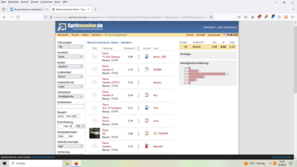

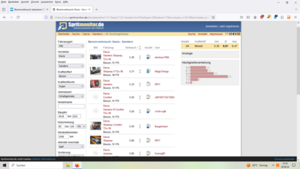

Hier mal zur Veranschaulichung, Auszüge aus dem Spritmonitor;
Sicher, ich weiß, jetzt wird das Argument kommen: Der Turbo hat aber mehr Leistung!".
Dazu so viel: Der Kraftstoffverbrauch hängt weit weniger von der möglichen Maximanlleistung des Motors, ab als viel mehr von der tatsächlich im Fahrbetrieb abgerufenen Leistung. Und ich glaube nicht, daß die Turbo-Fahrer schneller fahren als ich.
Obwohl ich viel innerorts fahre und auf Landstraßen gerne flott unterwegs bin liege ich mit meinen knapp 6 l/100Km recht gut im Durchschnitt der abegildeten Grafik.
Also ich lese aus der Statistiki, daß man mit einem Turbomotor evtl. Kraftstoff sparen kann gegenüber einem Sauger, aber in der Praxis verbraten die meisten Turbo-Fahrer mehr Kraftstoff!
