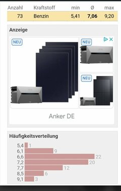

Den Lodgy gabs mit 102 PS als Sce (1,6 l Hubraum) und als Tce (1,3l Hubraum)
Bei Spritmonitor findet man beide Motoren, den Turbo mit 6,7 und den Sauger mit 7,1 Liter Verbrauch im Schnitt.
Das mit dem kleinen Motoren mit Turbo scheint also in der Praxis zu funktionieren, oder wie interpretiert ihr das Ergebnis?

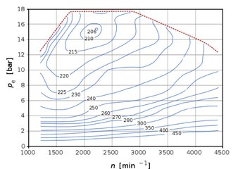

Wichtig für den Verbrauch ist natürlich das man sich im richtigen Drehzahlbereich bewegt. Also niedrige Drehzahl bei hoher Last, siehe Muscheldiagramm.
Ich vermute das das CVT das versucht solange man nicht zuviel Leistung anruft?!Screenshot_20240627_071052_Chrome.jpg
