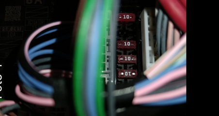

Das weiße dünne Kabel für das Licht ist ja auch da, aber es liegen dort halt keine 6V für die Beleuchtung an.
Beim Duster II kommt die Schalterbeleuchtung vom Energiemanagement Modul und ist parallel zur Kennzeichenbeleuchtung angeschlossen.
Hallo Texas, war das bezogen auf den Post mit der Brücke? Hab Dir eine PN geschickt, vielleicht kannst Du mal schauen. Vielen lieben Dank.
Meine Antwort bezieht sich auf "Das weiße dünne Kabel", was an Pin 6 (Pin 5) des Schalters ankommen soll.
Beim Sandero III/Jogger ist das Energiemanagement Modul in der Sicherungs und Schalteinheit (UPC) integriert: Versteckte Sicherungen im Motorraum
Der Schalter Pin 6 /Pin5) sollte zum grauen UPC Stecker links neben den Sicherungen an Pin 15 führen: cn.png
Ergänzung
Der hier als Pin 6 bezeichnete Kontakt: Beleuchtung von Schaltern ist Pin 5.
