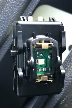

Habe jetzt ein Kabel an Pin 6 und eins links außen wo schwarz draufsitzt an 9V Block angeklemmt und da leuchtet nichts. Und das alle 10 Stück leer sind denke ich mal nicht. War das denn vom Gedanken her grundsätzlich so richtig angeklemmt?
Wenn der/das Multimeter morgen da ist, messe ich mal ob im Stecker an PIN 6 Saft ankommt was ich hoffe. Falls ja, sollten es meinem Verständnis nach tatsächlich an den Schaltern liegen, was ungewöhnlich wäre. Falls nicht hab ich ein Problem am Auto wie es aussieht.

Prinzipiell müsste der Aufbau so passen - Minus des 9V Blocks an den Pin wo schwarz ankommt und an den 6. Pin das Plus des 9V Blocks. Dann sollte der Schalter sofern er keinen Defekt hat funktionieren - alternativ könnte man Überbrücken vom oben vorgeschlagenen Kofferraumlicht an den 6. Pin…
Oder liege ich etwa auch falsch?
seltsam seltsam, kann jetzt selber nicht sicher sagen ob der Schalter geschaltetes Plus oder geschaltete Masse hat
ich meine damit das der PIN nicht Plus braucht sondern masse und der andere PIN + kannst du meinem gedankengang folgen ABER ohne Garantie !
warte dann doch besser auf dein Multimeter

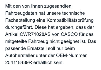

Also laut Autodoc verarscht ihr mich alle und bei Euch können deren Schalter nicht leuchten weil sie nicht kompatibel sind. :badgrin:
Mal ehrlich, finde ich nicht in Ordnung von Euch Männer. :naughty: ;) Ich habe denen jetzt mal berichtet das ihr hier diese Fakenews verbreitet und diese gephotoshopten Bilder postet. Das habt ihr nun davon. :badgrin::badgrin::badgrin:

mir kommt der angeblich beleuchtete Schalter fü 9 euro arg günstig vor, mich würde es nicht wundern wenn da keine LED drin wäre...
wie gesagt, der schalter mit der teilenummer: 254218614R ist aufjedenfall beleuchtet...
und ich hab den an beiden Sandero Stepway 3 verbaut...

Schalter Fensterheber Fensterheberschalter Taste Renault 254218614R 0km

Wie in einigen Posts vorher gezeigt ist da auch eine LED drin und dieselben 9,00 Euro Schalter tun ja in anderen Dacia Joggern genau das was sie bei mir eigentlich auch machen sollten nach Austausch … leuchten. Aber das tun meine beim selben Onlinehändler bestellten und ins selbe Automodel verbauten Schalter eben nicht. :bang:
Also…aktueller Stand, nein die 9€ Schalter leuchten leider noch immer nicht in meinem Jogger und ja, grundsätzlich leuchten sie.
