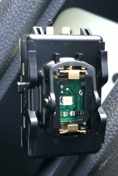

Außer Frust nichts… :( Hab gerade eben mal unter der Kappe nachgeschaut ob da auch wirklich eine LED drunter ist, LED ist und es gehen auch 6 Kabel in den Stecker, aber es leuchtet einfach nichts.:bang:
Ich hab in einem ganz alten Post hier mal was davon gelesen das sie ihre Schalter mittels einer Brücke zum Leuchten gebracht haben. Aber das habt ihr ja alle auch nicht machen müssen.
Verstehe es einfach nicht. Dasselbe Auto, dieselben Schalter, derselbe Umbau und bei Euch leuchtet es und bei mir nicht.

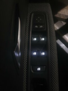

Auf der Fahrerseite und alle anderen Schalter leuchten ja bereits ab Werk, auch die beiden ausgetauschten LED Deckenleuchten mit eingelötetem Widerstand, alles kein Problem. Nur die drei Plug and Play Fensterheberschalter nicht.

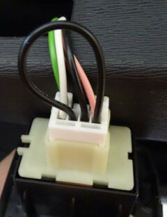

Könnte jemand von den Jogger Fahrern bei denen es funktioniert am Stecker die Kabel fotografieren und auf welchem Pin sie im Stecker reingehen!? Vielleicht kann ich daraus was ableiten.

Das hier hatte ich bei dem ganz alten Post hier gefunden. Da haben sie was gebrückt.
Ja auf diesem Bild wird der besagte 6. Pin gebrückt über welchen die Beleuchtung dann läuft - doch mit den neueren Autogenerationen sollte dieser Pin ja bereits autoseitig „belegt“ sein. Sprich da sollte ein extra Kabel reingehen…damit wird die Überbrückung überflüssig.

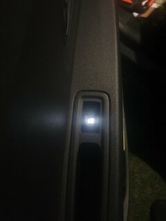

Ich habe gerade eben hinten den beleuchteten Schalter eingebaut.
Klappte sofort alles ohne Brücke. Echtes Plug and Play.
Wenn die hinteren Fensterheber verriegelt sind, ist die Beleuchtung aus.
Ansonsten nur deutlich heller als die Schalter in der Fahrertür.
Ergänzung:
Wenn man die Schalterabdeckung vom originalen Schalter (ohne Beleuchtung) auf den neuen Schalter (mit Beleuchtung) umklipst, ist die Helligkeit exakt die von der Fahrertür.

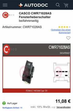

Sind das dieselben die ich bestellt hatte oder welche sind das bei Dir? Ich breche hier echt ins Essen so langsam. :bang:4D8DF4C9-18B8-4A4D-A9E8-DCC024A9B8C2.jpeg
Das kann doch echt nicht wahr sein. Kann es mir nicht vorstellen das alle drei Schalter die bei mir ankamen defekt sein sollen oder das mein Jogger der einzige ist wo es nicht richtig verkabelt ist.
