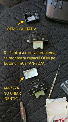

Hallo zusammen, hab mir dieselben bestellt beim Autodoc und sie heute ausgetauscht. Gerade eben sehe ich erstmals im dunklen das sie an allen drei Türen nicht leuchten, trotz des Zusatzpins. Fenster öffnen und schließen funktioniert, aber leuchten nicht.
Falsch machen und falsch anschließen kann man es ja eigentlich nicht. Stecker abziehen, Schalter austauschen und Stecker wieder drauf. Woran kann denn das sonst noch liegen?
ich habe die Originaldeckel aufgesetzt dabei hab ich die LED gesehen, bist du sicher das deine auch eine haben
