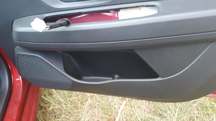

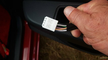

Beifahrertür:

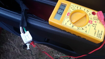

Wie ich ahnte, auch dort liegt diese ominöse 6,3 Volt Licht-Spannung an.
Das ist bestimmt eine von 12 (12,6) Volt herunter getaktete Rechteck
Gleichspannung, vermutlich weil es keine so lichtarme 12V LEDs gibt.
Das weiße Kabel führt plus, das schwarz-lila Kabel minus

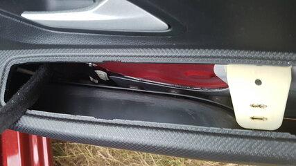

Wäre es nicht schön, bei Dunkelheit die beiden vorderen Türfächer
dezent beleuchtet zu haben? Stromversorgung ist da und die
örtlichen Gegebenheiten bieten sich geradezu an. Von oben ein
Loch, Birnchen / LED mit Fassung rein, 10cm darüber angeklemmt ..
.. damit unten das Fach beleuchtet ist.

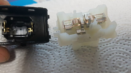

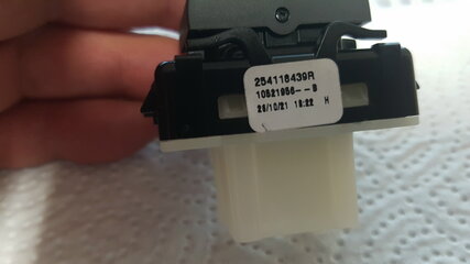

So sieht der zerlegte Fensterhebertaster aus. Beifahrer Seite
Original so, unbeleuchtet im Sandero, das ist ja bekannt

Wie auch immer, morgen bestelle ich mir 254218614R damit
mein el FH Taster Beifahrerseite auch beleuchtet ist.
