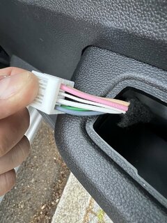

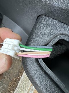

Hallo Zusammen,
bei meinem Sandero 3, BJ 11/23 sind alle Pins belegt, jedoch beim Wechseln gegen beleuchtete Schaltern, haben diese nicht funktioniert.
Hat schon jemand eine Idee zur Beleuchtung der Schalter gefunden? Also Plug&Play nicht möglich.
Anbei noch die Bilder vom Stecker.
LG

Hallo Zusammen,
LG
Genau das Problem habe ich auch. Bei allen anderen hier schien es Plug&Play funktioniert zu haben, nur bei mir nicht und ich hab noch keine Lösung dafür gefunden bisher. Ärgere ich mich bis heute drüber dass es nicht so ist wie bei allen anderen hier.
