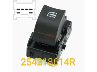

Hallo! Ich hoffe, ich rede nicht falsch! Bei meinem Dacia L3 Modell vom Dezember 2021 waren die Fenstertasten nicht beleuchtet! Ich habe das Originalprodukt durch dieses ersetzt, das ich oben anfüge. Ich habe dies auch einem Kollegen mit einem Sandero S3 2023 empfohlen, aber die Beleuchtung funktioniert nicht mehr! Auch wenn die Schaltfläche geändert wurde. Nach einer Recherche habe ich herausgefunden, dass bei den neuesten Sandero/Logan/Jogger-Modellen der elektrische Kabelbaum den Einbau beleuchteter Tasten nicht mehr zulässt! Ich hoffe, ich irre mich nicht! Die von mir verbauten Tasten sind für Dacia Dokker, Duster 2.an-727a_001_620x620_1~2.jpg
@NFSGuru
Ich habe heute morgen mit dem Hersteller der Fensterheber-Module ein bissl "geWhatsappt". Er schrieb mir das die Heber-Module mit dem Schalter 254218614R direkt mit LED funktionieren wenn Pin5 belegt ist. Wenn in dem Kabelbaum Pin 5 in den neuen Sandero 3 nicht belegt sein sollte soll ich eine Brücke zwischen Pin 5 und Pin 2 herstellen. Dann geht die LED an wenn die Zündung eingeschaltet ist.

Der Stecker im Bild ist jetzt hinten links der, ja. Das fiel mir auch auf als ich bei @r-r war, bei ihm waren beispielsweise nicht beide rosafarbenen Kabel vorhanden, nur eins mein ich. Der Rest war aber sonst gleich.
Er meinte allerdings das es nicht unbedingt aussagekräftig ist das andere Farben vorhanden sind. :think:
Unten links braun, unten rechts beige, oben von links nach rechts schwarz, dann rosa, weiß und rosa. Wobei das weiße Kabel ein wenig dünner war was auf dem Pin steckt welcher im alten Schalter fehlt.

Hallo DACIA-NE-R, bist du weitergekommen mit deiner Recherche? Sonst habe ich noch einen Lösungsansatz. Was wäre wenn, der Übergabepunkt zu deiner Beifahrertür schon das Problem ist und am zentralen Stecker in der A-Säule nur dieser eine Pin keinen Kontakt hat? Würde bei der Endabnahme im Werk, weil nichts leuchten soll, sowieso nicht auffallen...
