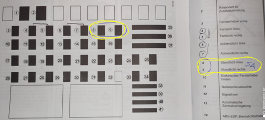

Wenn ich die Sicherungen 8 + 9 herausnehme
Meinst du damit die Positionen 6+7 auf dem Bild?

@Texas: ja, 6 + 7, in meinem Handbuch ist das aber 8+9 = Standlicht links und rechts

sicherungen 8 + 9, jeweils 5 Ampere
