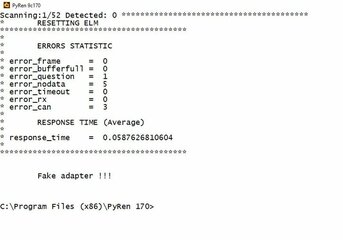

Ich versuche gerade Pyren zum laufen zu bekommen. Leider komme ich nach der angezeigten Grafik nicht weiter..
Ich benutze einen OBD Link SX welcher mit DT4all perfekt funktioniert.
Hast Du als Boudrate 115200 angewählt?
Ja 115200 ist ausgewählt. Vielleicht installiere ich den Adapter auch nochmal komplett neu.
