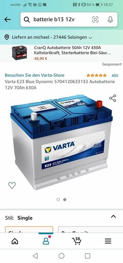

Kann ich auch eine 70 AH Batterie einbauen oder geht das nicht?
Lg
L 26 cm
B 17,4 cm
H 22,2 cm
Fahrzeug : Mcv 1 /87 PS / Baujahr 2009
Oder hat jemand eine andere Gute Batterie verbaut, die größer ist, wie die Original Batterie.

Ich hatte in meinem MCV I, 1,6 16V diese Batterie verbaut wegen Webasto Standheizung.
Allerdings musste ich auch hin und wieder ein Ladegerät anschließen da der Stromhaushalt dafür nicht ausgelegt war.
Miß mal Deine Länge nochmals nach da die P85+ 317 mm hat.

Habe gerade von Hagebau eine 60 AH Batterie eingebaut.
12V/60 AH KSN H45
Länge (cm): 24,2 cm
Breite (cm): 17,5 cm
Höhe (cm): 17,5 cm
passt einwandfrei von den Abmessungen.
In der Batterieliste für Dacia Logan 1,4 ab Bj. 2004 steht diese drin.
12V/45Ah 400A KSN H21
Länge (cm): 17,5 cm
Breite (cm): 20,5 cm
Höhe (cm): 19 cm
Die kaputte Batterie hatte 55AH und war genauso groß, wie die 60 AH die ich eingebaut habe.
Ich nehme mal an, die Batterieauflage ist universal für diverse Größen.
Je nach Batterie Management wird eine größere Batterie eh nicht voller als die kleinere. Das kostet dann nur mehr.
@Duster 13
Die alten K7J (1.4 MPI) hatten kein Batteriemanagement. Die funktionieren noch "klassisch" mit Laderegler und eine größere Batterie bekommen die auch voll. Aber wirklich notwendig ist das nicht.
@Bergfexchiemgau
Ja, die Batterieaufnahme ist universal. Da passen auch die großen Batterien für die Diesel rein.
