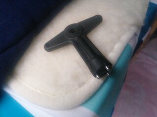

  • #10
Vielen Dank für diecAntworten.
Der Wagenheber war noch da, lag lose in einem Schukarton.......
Spitzname probiere ich aus.....Danke
