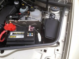

Ich hab bei meinem 6 Jahre alten gebrauchten Duster 1,6V LPG auf eine neue Batterie bestanden. Haben mir dann so eine eingebaut.:D Wenn die auch 6 Jahre hält bin ich zufrieden. :D

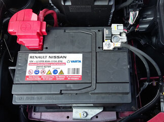

wie kommt ihr auf batterien von Renault--mein sandero bauj. 09 hat alle e-agregate sowie kühler von bosch und die sind in vielen Autos drin
Meine Batterie war von Rombat, die Scheibenwischer von Bosch.
Es wird immer das verbaut, was am günstigsten beschafft werden kann.
Je nach Bauort und/oder Baujahr kann das selbst im gleichen Monat variieren.
Kommt wohl aufs Baujahr und Modell an. Meine ist von Varta wie bei vielen anderen auch wegen Start&Stop
Wohl eine Vartabatterie mit Label von Renault/Nissan
