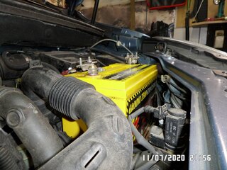

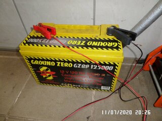

Wenns mal etwas mehr sein darf

Soviel man möchte/was reinpasst.
...solang man die maximale Zuladung des Fahrzeuge nicht überschreitet. :blink:
Gilt das auch noch bei Euro 6 tmp oder full? Habe schon öfters hier gelesen, dass da ein Batteriemanager entscheidet, wann und wieviel geladen wird.
Echt jetzt? Und das im Mcv 1.... 100Ah?
Schaft die Lichtmaschine es überhaupt, die aufzuladen?
