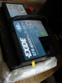

Wofür ist diese kleine Leitung an der Batterie links?
Habe mir eine Ersatzbatterie bestellt und nun ist der Anschluß für dieses Ding auf der rechten Seite der Batterie.
Sollte die Batterieentlüftung sein.
:unsure:
OK, warum wird das dann mittels Schlauch abgeleitet? Ich meine wenn da nur Luft/Gas rauskommt muss ich das doch nicht wegleiten. Und wo wird es denn hingeleitet? Bei mir sieht es so aus als ob der Schlauch unter der Batterie verschwindet. Kann ich den dann einfach weglassen bei der neuen Batterie?:unsure::unsure:
Ja, ist die Entlüftung. Das Gas ist aggresiv/ säurehaltig und verursacht Korossion.
Bei meinem Russen habe ich einen langen Schlauch bis weit unter den FZG Boden geführt.Dort kann es kein Unheil anrrichten.
Bei "modernen" und angeblich wartungsfreien Batterien ist oft keine Anschlussmöglichkeit mehr vorhanden, weil
sie in sich ein geschlossenes System bilden. Die Exide auf Deinem Bild hat den farbigen Stöpsel - an den sollte der
Entlüftungsschlauch montiert werden. Schau mal in den Beipackzettel...
Da das nun auch geklärt ist, würde ich mal bei der neuen Batterie schauen, ob man den Entlüftungsschlauch auch auf der anderen Seite einstecken kann. Vielleicht ist dort ein Stopfen, den man nur herausziehen muß, um ihn wieder in die andere Seite stopfen zu können.
Dieser Schlauch verhindert , wenn deine Batterie kurz vor dem Tod zu "gasen" anfängt , das das Ding hochgeht ...
Anzeichen dafür ist das sie sich leicht "aufblähen" und bauchig werden
Wenn sie allerdings schonmal gast bitte in den Mülleimer ....

Dafür braucht es keinen Schlauch, nur die Entlüftungsöffnung.
