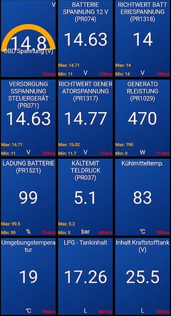

Zielführender wäre, wenn einen diese Meldungen plagen und stören, sich auch mit Hilfe dieses Sensors, die relevanten Daten bei der Fahrt anzeigen zulassen. Damit kann man die Funktionsweise der Regelung recht einfach erkennen und ist über relevante Zustände der Komponenten jederzeit im Bilde.
Zielführender wäre, wenn einen diese Meldungen plagen und stören, sich auch unter zu Hilfe dieses Sensors, die relevanten Daten bei der Fahrt anzeigen zulassen. Damit kann man die Funktionsweise der Regelung recht einfach erkennen und ist über relevante Zustände der Komponenten jederzeit im Bilde.
wie bist du an die Daten gekommen ?
Man benötigt
  1. ein Smartphone oder Tablet mit Android oder iOS
  2. einen ELM327 kompatiblen OBD2 Adapter mit PIC18F25K80 Chip, 4MHz Taktgeber, der ATPPS unterstützt. Schnittstellenauswahl je nach Unterstützung durch das verwendete Betriebssystem.
    Texas hat hier noch einmal entsprechende Hinweise dazu gegeben.
  3. Ein EOBD kompatibel Software, die das Definieren eigener PIDs erlaubt. Beispiele wären Torque Pro, Car Scanner, OBD Fusion, ....
  • Der Spannungswert mit der analogen Anzeige ist ein Messwert der Elektronik des OBD Adapters selbst. Man erkennt, dass dieser Roh-Wert bei diesem Adapter nicht wirklich brauchbar ist.
  • Alle Werte, die in Groß/Kleinbuchstaben beschriftet sind, kann die App selbst auslesen (standardisiert) oder sind mit Hilfe einer selbst angepassten Formel daraus errechnet.
  • Alle anderen Werte aus Parametern von Steuergeräten (PRxxxx) werden über selbst definierte PIDs ausgelesen.
  • In der Anzeige dient der die entsprechende Parameter ID lediglich dazu, euch zu erleichtern, um welchen Parameter es ich handelt. Teilweise tragen diese kryptische Bezeichnungen. Wie man eine Liste diese Parameter für seine Fahrzeug erzeugen kann, ist hier beschrieben: PIDs
    Es gibt verschiedene Wege diese PIDs zu erzeugen.
name,ShortName,ModeAndPID,Equation,Min Value,Max Value,Units,Header
"PR_VERSORGUNGSSPANNUNG STEUERGERÄT","PR071","222005","0.01*( A*256+B )","0","0","V","7E0"
"PR_GENERATORLEISTUNG","PR1029","222057","10*( A*256+B )","0","0","W","7E0"
"PR_RICHTWERT GENERATORSPANNUNG","PR1317","222A7F","0.01*( A*256+B )","0","0","V","7E0"
"PR_LADUNG BATTERIE","PR1521","222958","0.5*A","0","0","%","7E0"
"PR_RICHTWERT BATTERIESPANNUNG","PR1318","2228EF","0.01*( A*256+B )","0","0","V","7E0"
"PR_BATTERIESPANNUNG 12 V","PR074","222005","(1.0*( A*256+B ))/100","0","0","V","7E0"
